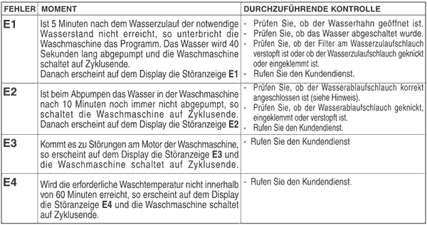

Ik zet de wasmachine aan op een programma. Het is de studio en 26 AAA. Hij geeft gewoon water en 2 minuten later pompt hij het water eruit. En dan slaat hij in een e-3 storing zonder te draaien. Wat kan het zijn. Is het probleem zo op te lossen. Gr Edwin
Om één of andere onduidelijke reden staan er in de duitstalige handleiding van dit model 4 foutcodes vermeld, maar in de NL versie worden ze niet genoemd.
Hier de codes zoals aangegeven in de duitse handleiding:
Volgens die gegevens zou E3 een motorstoring zijn. Een veel voorkomende oorzaak van zo'n probleem is: versleten koolborstels. Die zou je dus als eerste kunnen controleren. Zijn ze korter dan ca 1,5 cm dan moeten ze vervangen worden.
