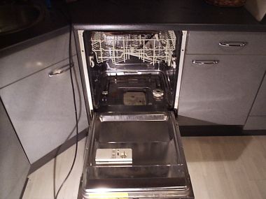

Dennis ermelo
heir een foto van het feest.
vanavond maar weer handmatig afgewassen bah
Dennis ermelo
Ja snap het even gekeken en water op de bodemplaat!
en wat nu?
