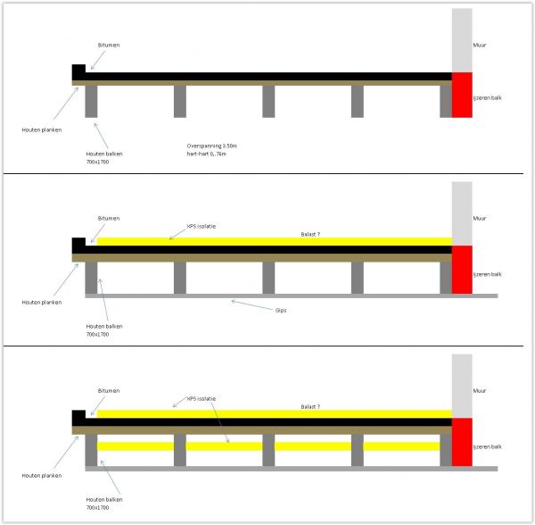

Ik ben bezig met het verbouwen van mijn (aanbouw) keuken. De aanbouw heeft nu stenen muren waarop draagbalken liggen (70x170) met daarop planken en daarop bitumen. Ik heb de gipsplaten verwijderd en de oude isolatie (veel te weinig) verwijderd.
Nu wil ik geen koud dak isoleren, dus ga een omgekeerd dak doen.
In gesprek met iemand, kwam ik op het idee: Als het dak van boven is geïsoleerd, is het geen koud dak meer, mag ik dan van binnen gewoon isolatie doen?
Toch weer dampwerende folie is lastig omdat ik inbouw spots wil.
Voor de vraag waarom OOK binnen, ik wil een hoge isolatie waarde halen en kan bovenop niet voldoende kwijt. Dus dacht dan is 1en1=2
Hieronder het idee (boven is huidig, middelste is alleen omgekeerd dak, onderste is duo dak).
vragen:
a) klopt mijn aanname dat omdat bovenop al is geïsoleerd, de condensvorming (temp verschil) zo gering is dat het geen kwaad kan.
b) Moet de isolatie binnen direct tegen de houten planken of juist 1-2 cm er tussen houden.
mvg

Handig om te weten, hoe dik wil je boven en onder gaan isoleren. Boven is XPS en wat komt er onder schuim of wol.
Die 2cm heeft totaal geen zin.
Boven, XPS inderdaad, wil ik 8 á 10cm.

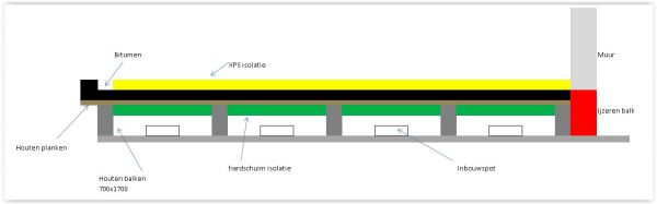

Onder denk ik aan hardschuim 5 á 7cm (als ik direct tegen de houten planken aan kan, zal het 7cm zin)
Zal er dus zo uitkomen te zien

Die isolatie van de bovenste link is van een type waar dakbedekking op moet worden aangebracht. Dit is geen isolatie plaat van XPS, alleen dit type schuim kan goed tegen water, of zijn geschikt om op de waterdichte laag te worden aangebracht. Zorg ervoor dat je dak goed droogloopt.
Tenzij je een dakbedekking op de bovenste isolatie laag gaat aanbrengen.
De isolatie met aluminium cachering kan je prima gebruiken deze platen zijn dampdicht. Dus de naden van de platen onderling en de aansluiting van muren, nok enz. goed aftapen.
Bedankt voor je antwoorden, ik zal even contact opnemen met de leverancier of het inderdaad geschikt is voor op het dak, volgens de website wel, maar is dat met of zonder folie....
Mijn dak loopt goed droog, dus dat is het probleem niet.
Voor de binnenkant, ik heb de 'luxe' dat mijn plafond nog 2 maanden open blijft. Dus mocht er toch condens ontstaan, zie ik dat dan ?
Op dit Forum wordt in deze situatie, het antwoord staat erboven, vriendelijk verzocht niet te quoten.
Die isolatie is best wel geschikt voor op het dak. Maar op je tekeningen zie ik geen waterdichte laag staan, op de XPS isolatie teken jij ballast. Voor mij wordt het dan een omgekeerddak. Vandaar.
Als er buiten op jouw dak isoltie ligt, op of onder de dakbedekking zal je tegen de dakvloer nooit condens zien.
