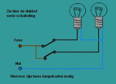

Je zul een zwarte draad van de schakelaar naar de lamp moeten trekken. Op de schakelaar sluit je bruin en zwart aan. Op blauw sluit je een blauwe draad aan, die je ook doortrekt naar de lamp. Op de lamp sluit je blauw en zwart aan.
Aangezien het schema hiervoor in de stickies ontbreekt voeg ik het even bij;
