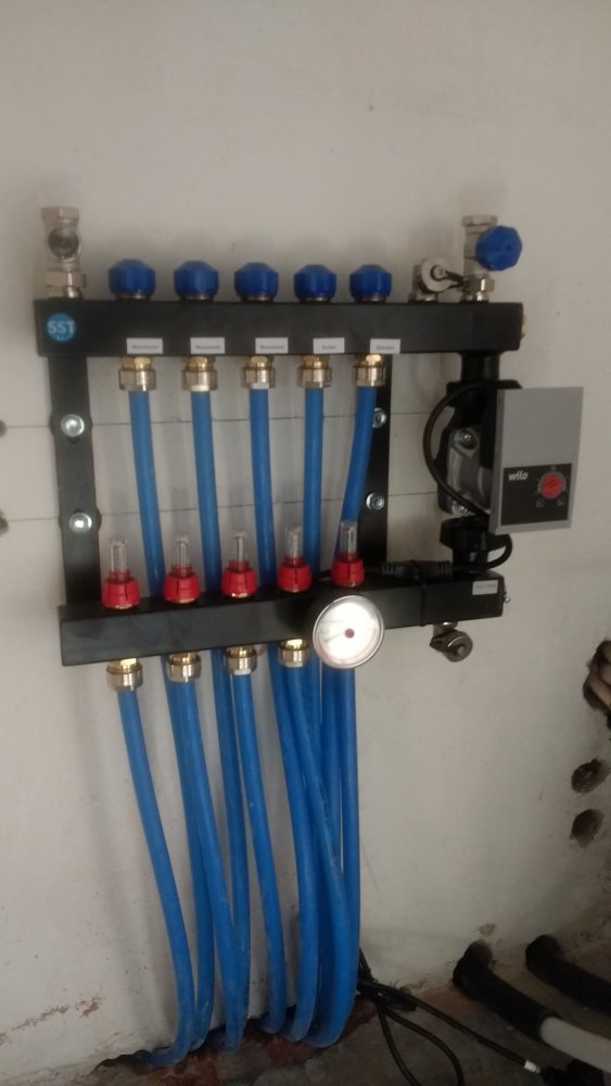

Hoe kan ik het beste een druktest uitvoeren op mijn vloerverwarming? Er zit nog geen smeervloer in en wil dit niet met water doen ivm vriezen? Kan ik hier dmv een compressor druk op zetten?
Met een compressor luchtdruk zetten op leidingen kan een gevaarlijke situatie opleveren.
Als de maximale persdruk met water gebeurd en er klapt iets af dan is de druk er direct weg.
Met luchtdruk kan er van alles in het rond vliegen als er iets niet goed gaat.
In de professionele sector worden grote gasleidingen zelfs afgeperst met water, dat is niet voor niets dat ze dat zo doen.
Dat zouden ze ook liever met stikstof of lucht doen.
Pas dus goed op voor de gevaren bij het afpersen.
