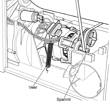

Hi,
afgelopen weekend zat er een knoop klem en daardoor heeft de trommel vastgestaan, resultaat snaar verbrand. nieuwe besteld, maarrrrrr voordat ik hem helemaal sloop, achterzijde losmaken en over de trommel leggen?

Zelf even puzzelen denk ik, volgens mij moet je de bovenkant eraf kunnen halen en daarna de achterkant.
Misschien heb je hier wat aan?
Is van een ander model, maar zou volgens wat ik heb kunnen vinden precies zo voor jouw droger moeten zijn.
