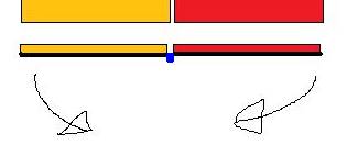

Ik had hierbij even een vraagje ik ben een kast aan het maken met aan de voorkant van mijn deur een molluur op geschoten.
en mijn deuren zijn in totaal 40mm dik en ik vroeg mij af of er een scharnier bestaat die eerst naar binnen komt en dan pas opendraait zoals frigo deur want mijn 2 scharnierpunten moeten zo dicht mogelijk bij elkaar liggen op +- 4mm.
want heb al alle dikke deurscharnieren gebruikt van Blum en Hettich en ik zit altijd met mijn deur tegen de andere molluur. mij al suf gezocht
Heeft er iemand een ideetje?

Met andere scharnieren kan je het draaipunt op de blauwe stip krijgen, dan draaien de deuren gewoon open en naar elkaar toe. De scharnieren zijn wel in het zicht dan.
Oké en welke scharnieren zijn dit dan?
Maar zichtbaar is ook niet echt mooi he . Liever zo scharnier zoals frigo maar vind dat nergens
