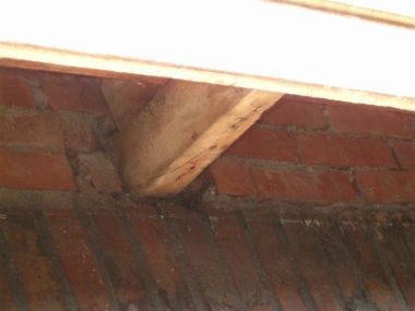

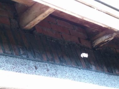

hier een totaal overzicht van het werk.
rotte klossen en overzicht hoe het in de muur zit
en nog een close up.
het stuk hout op de klos is een driehoek die de schuine kant van de goot draagt.
gr.
Aernout
In het woonhuis gedeelte is het spouw, en in het achterhuis is het denk ik halfsteens ...
tot nu toe heb ik alleen rotte klossen gevonden in het achterhuis gedeelte.
zou het kunnen zijn dat de klossen tegen de vloerbalken aan vast zitten?
volgens mij zit naast elke klos een vloerbalk ... maar dat zouik voor de zekerheid nog even na moeten kijken
