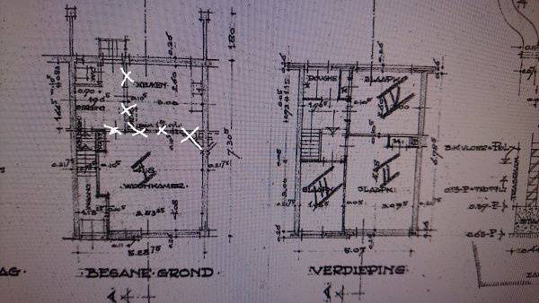

Dragende muur of niet
Beste,

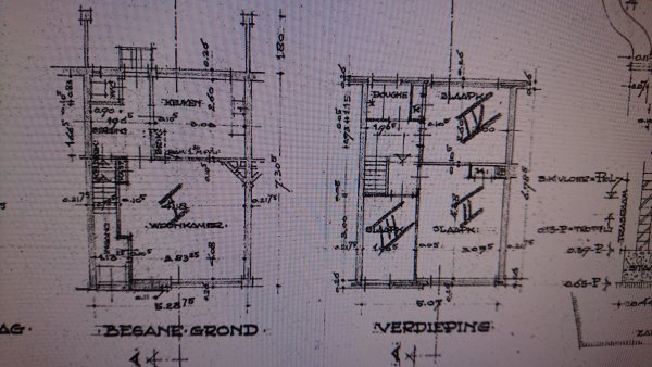

ik wil op begane grond twee binnen muren weg halen.Mijn vraag is of zijn ze dragende?
Mvg Marcin
Helaas zijn beide muren dragend. Die haaks op de achtergevel liggen de vloerbalken op. Die dwarse in ieder geval dragend voor de plafondhangers. En op beide wanden staan wanden op de verdieping.
Om ze te verwijderen moet je dus een constructeur inschakelen. De constructieberekening heb je ook nodig voor de vergunning. De constructeur zal ook de stabiliteit en fundering (moeten) controleren.
