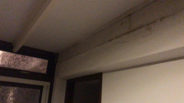

1 van de dingen die we graag willen doen is de muur tussen eethoek en keuken verwijderen.
We zien wel dat er een (soort van) balk over de lengte van de muur loopt, deze zal dan ook waarschijnlijk moeten blijven zitten als we de bakstenen eronder weg willen halen, maar ik weet niet zeker of dat we het op de één of andere manier toch nog moeten verstevigen, of dat de huidige constructie erop gemaakt is om de bakstenen weg te halen.
De keuken is tijdens de bouw van het huis meteen erbij gebouwd, op de eerste verdieping rust op de muur waar we het over hebben een buitenmuur.
Hopelijk zeggen de bouwtekeningen voldoende.

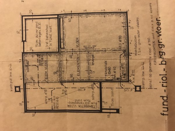

Heb je ook een tekening van de fundering?
die betonbalk kan er ook zitten on de overgang van 1/2 steens naar spouwmuur mogelijk te maken.
Bedankt voor het reageren.
Hopelijk heb je iets aan de foto’s die ik heb toegevoegd.
Zo gek veel meer foto’s heb ik helaas niet 😪
:cry: :cry: Helaas.

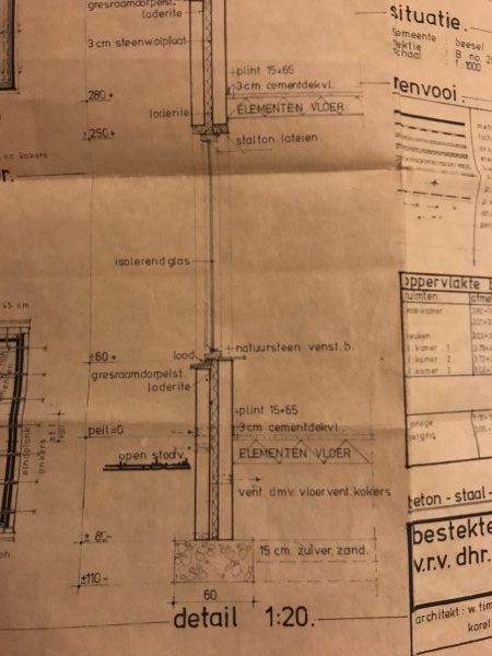

Op de laatste foto, eerste post waarop de blauwe lijntjes zijn gezet, is dat niet toevallig al een draagbalk/latei?

Er loopt inderdaad een betonnen latei.
Ik heb een constructeur ingeschakeld en deze vertelde mij dat hij zonder de type wapening en klasse beton niet met zekerheid kon zeggen of deze de bovenmuur kon dragen.
Nou staan er 3 straten verderop 2 identieke huizen als de mijne, heb daar aangebeld en gevraagd of hun de muur nog hadden.
Deze hadden zij ook nog maar volgens hun kon de muur er gewoon uit, hun dochter wou het huis overkopen en deze had een bouwbedrijf er naar laten kijken, volgens hun zou er zelfs een HEA180 balk onder de betonnen latei lopen
Dit kan ik echter nergens echt duidelijk terug vinden op de bouwtekening die ik ondertussen in mijn bezit heb, dus het is nog even aftasten wat ik kan.

Ik vermoed dat de overduidelijke balk die onderin zit dus een stalen balk is die met een bekisting is weggewerkt.
Iemand tips of suggesties hoe ik er achter kan komen of het inderdaad een wegwerkte balk is? Misschien met een boormachine een gaatje boren of zeg ik nu iets geks?
Ik heb nog een foto toegevoegd hoe ik er nu tegenaan kijk.
