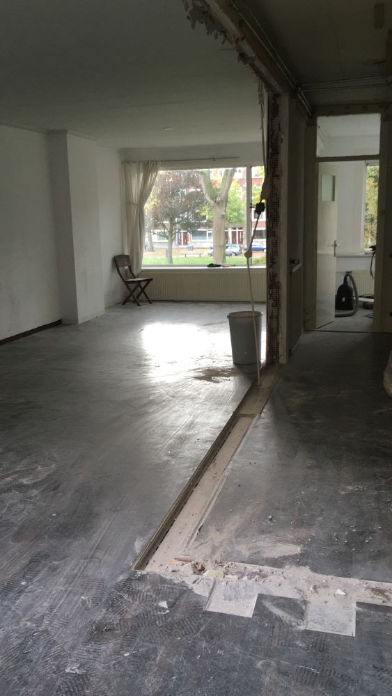

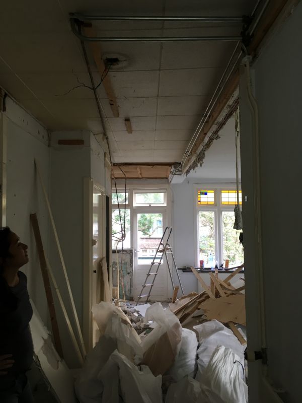

Bij onze verbouwing hebben we de muur tussen de gang en woonkamer verwijderd. Ons is door meerdere mensen verteld dat dit geen draagmuur was, ook de aannemer. We hebben deze muur dus verwijderd maar nu na een maand komen er kleine scheurtjes in het stucwerk van de bovenbuurvrouw.

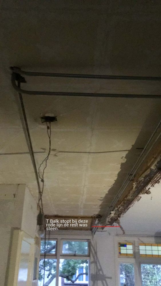

Onze woning bevind zich op de tweede etage wat wij gedaan hebben is de muur van de gang tot aan de kolom verwijderd. (zie foto's)

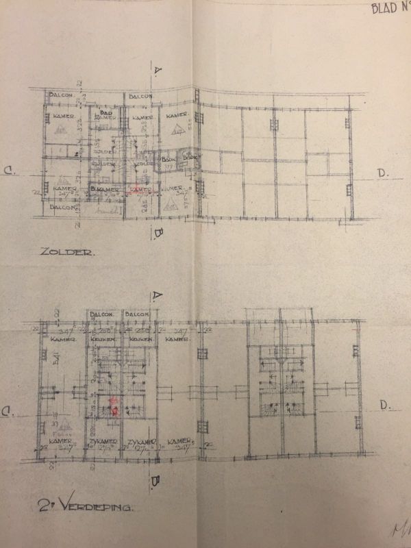

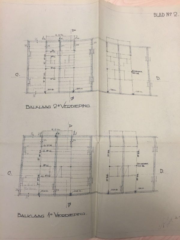

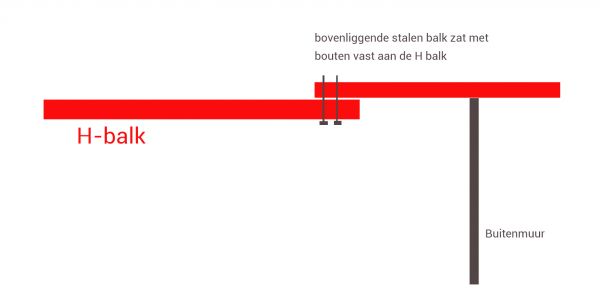

de H balk liep niet helemaal tot aan de buitenmuur maar was daar wel verbonden met een daarop liggende stalen balk en met twee bouten aan elkaar bevestigd. (zie situatieschets H balk)

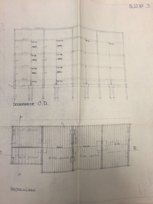

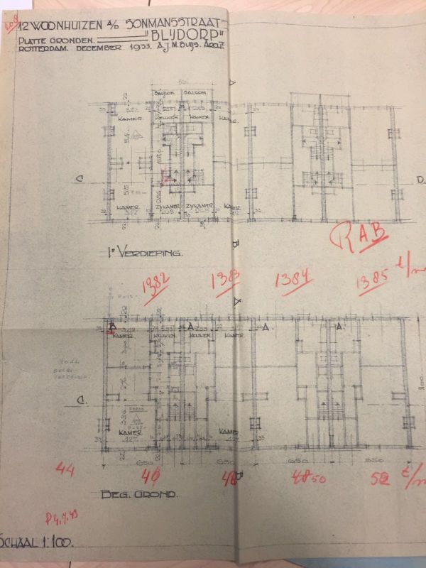

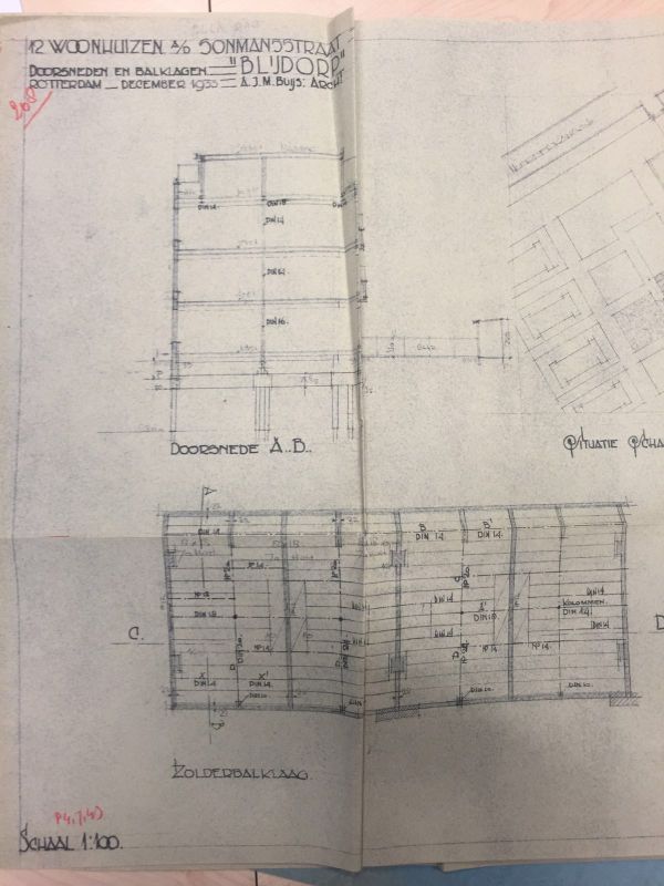

Foto's van de bouwtekeningen:

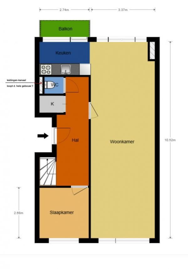

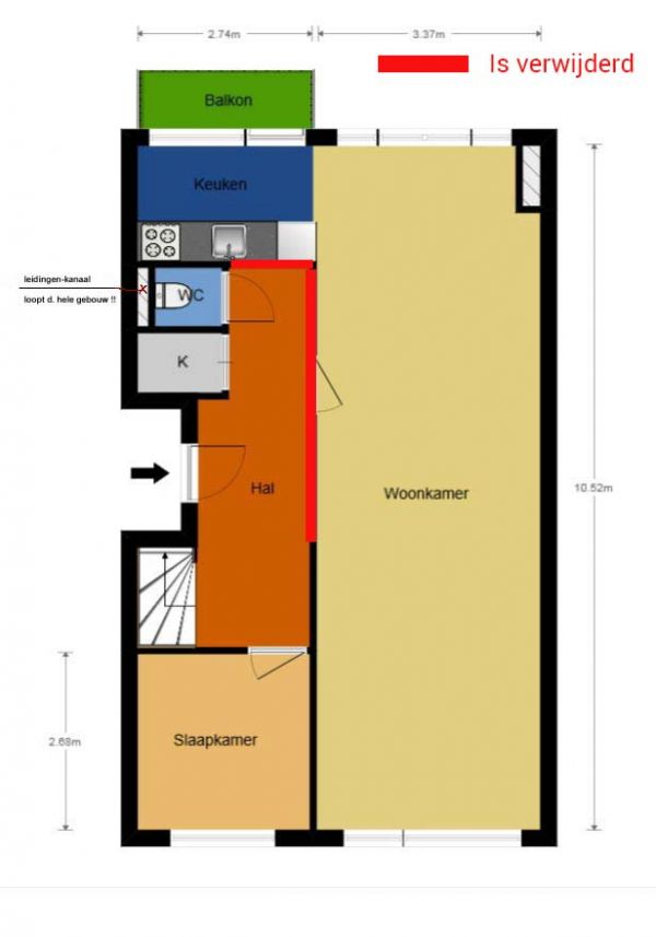

Tekening van woning wij hebben de muur tussen de hal en de woonkamer weggehaald tot aan de steunpilaar.
En die verbinding zit tpv overgang keuken-hal?
Het muurtje keuken-kamer was dragend, 21 cm dik en daar is blijkbaar al eerder een ligger ingebracht.
De verbinding is maar beperkt momentvast en de liggers zijn zeer waarschijnlijk niet zwaar genoeg of deze vergrote overspanning aan te kunnen.
Advies: een kolom bijplaatsen onder de verbinding en een constructeur ter plaatse laten kijken.
De verbinding zit in het verlengde van de H-balk die boven de muur zat die wij weg gehaald hebben.

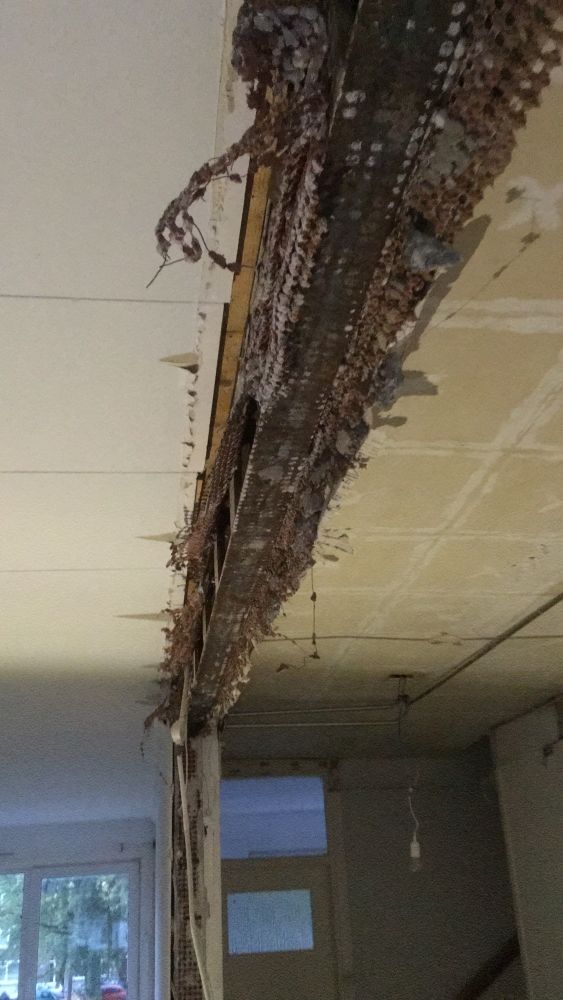

HEEL SNEL een (tijdelijke) ondersteuning onder de overlap van de balken plaatsen, en vervolgens bouw en woningtoezicht inschakelen!
Je hebt samen met de muur ook de ondersteuning onder het uiteinde van de balk weggeslagen.
De vloer van de buurvrouw hangt nu aan de bouten van de (balkon?)uitkraging. Terwijl de uitkraging juist opgelegd was op de buitenmuur en balk die op de kolom lag!
