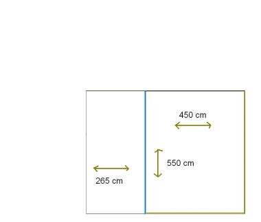

Voor onze geplande verbouwing ben ik bezig wat ontwerpen te maken.
In de tekening hieronder heb ik een ruwe schets gemaakt. Het linkerdeel (afmetingen 265 x 550 cm) is bestaande bouw. Het rechterdeel wil ik erbij bouwen. De blauwe lijn stelt dus eigenlijk de huidige buitenmuur voor (enkelsteens met aan de binnenkant ythongblokken).
Mijn vraag: is het mogelijk om de huidige draagbalken met een meter te verlengen? Het huidige plafond heb ik nog niet gesloopt dus ik kan niet de exacte maat van de balken geven, maar ik schat deze op ca. 15 bij 7 cm).
De huidige buitenmuur (blauwe lijn) moet er dan uit en op een meter verder komt dan een nieuwe dragende muur. Het oude deel wordt dan 365 cm breed. Voor het nieuwe deel wil ik dan balken gebruiken van 7,5 x 20, om de 60 cm.
Is het dus mogelijk om de draagbalken te verlengen? Zo ja, moet ik deze dan verstevigen met dik multiplex of is dat niet nodig?
Ben benieuwd!

De balken die ik zou willen verlengen dragen een plat dak. Hierop komt isolatie en EPDM.
De reden van mijn vraag is, dat ik niet wil kiezen voor de andere optie nl. om nieuwe (zwaardere) balken te gaan leggen. Hiermee zou ik de linker buitenmuur beschadigen, en daar heb ik weinig zin in.
Verder is mijn vraag toch niet zo heel extreem? Natuurlijk moet het een solide constructie blijven.

Balken een meter verlengen is mogelijk. Er zijn meerdere methodes voor. Je kan in ieder geval even zoeken op het forum, want dit wordt wel vaker gevraagd.

Je kan het gedeelte dat je aanbouwen de balklaag doorlaten lopen naar de oude, echter zal deze niet 150 hoog kunnen worden. je krijgt dan een wip constructie. Of stalen bind er in. Mogelijkheden genoeg.

Als u de balken wil verlengen dient u rekening te houden met de nieuwe lengte van 3,65 meter, de volgende maten kunnen tegen de oude balken geschroefd worden over de volle lengte tot aan de bestaande buitenmuur.
58 x 195 mm (geschaafd) of 70 x 170 mm (geschaafd)

1. of het mogelijk was om de balken van het linkse deel te verlengen (en zo ja, op welke manier)
2. is de balkmaat 7,5 x 20 cm (geschaafd, om de 60 cm) voldoende voor het rechtse deel.
Mijn eerste vraag is volgens mij beantwoord. Wel ben ik benieuwd hoe ik die balk het beste kan bevestigen. Zijn daar nog tips voor?
Ik zou nieuwe balken over de hele breedte leggen en vastmaken aan de oude door te lijmen+schroeven. Gebruik constructielijm en schroeven 6.0x100 of 120 hoh 300mm.
Ik bedoelde de hele breedte van 2.65+4.50m. Behalve de toegevoegde lijm is het inderdaad hetzelfde advies.
