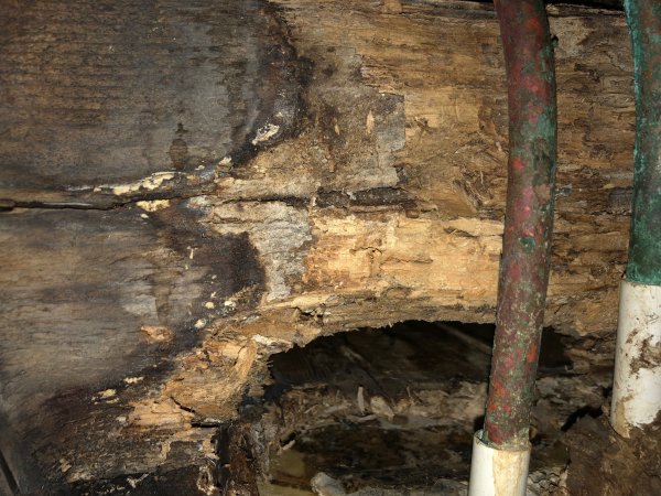

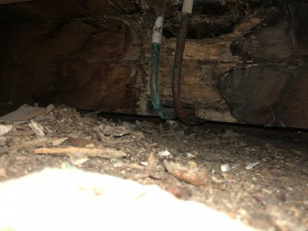

Gisterenavond kreeg ik opeens de deur van mijn inbouwkast niet meer open. Toen ik wat nader onderzoek deed (kijkluik in de vloerplanken). Zag ik dat een draagbalk doorgerot is (foto).

Dit is een balk van de verdiepingsvloer is het daar vochtig door lekkage van de cv oid? vind t namelijk een rare plaats voor doorrotten van de balk
Is er aan de binnenzijde van de muren geïsoleerd bij een renovatie?
Niet nodig als dat koudwater leidingen zijn komt er vanzelf wel condens op
als het gerepareerd is de leidingen isoleren
De korte versie:
Vorige bewoner had op die plek de douche zitten.
Afvoer en leiding van de douche had hij over de balk aangelegd ( balk doorgezaagd )
Vervolgens heeft hij de douche zelf afgekit...
Inmiddels zit de badkamer elders, maar de rot zat er al in.

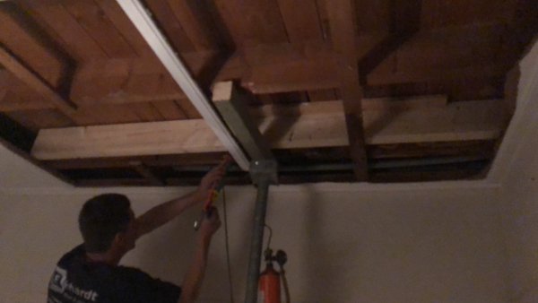

Er staat nu tot donderdag een stempel
Fijn dat er snel iets geregeld is. De vakman kan bij de reparatie kijken of de oorzaak van de rotting weg is of verholpen kan worden.
