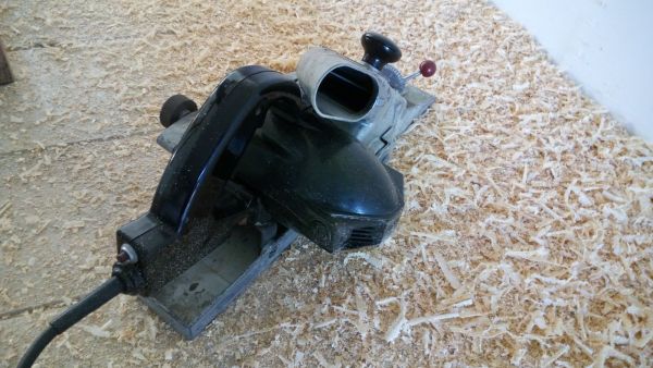

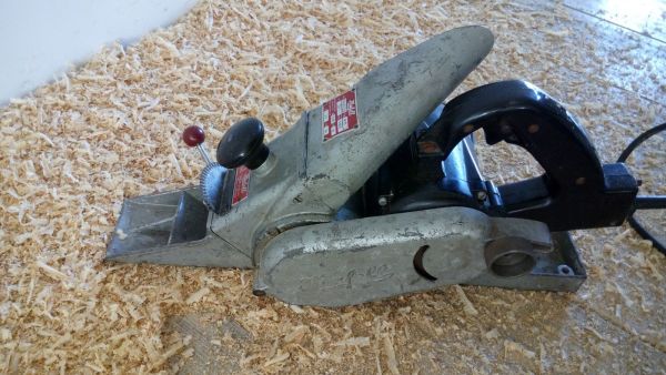

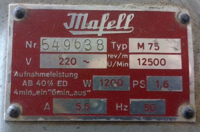

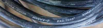

Ik ben een oude elektrische machine aan het opknappen. Het snoer moet vervangen worden. Ik heb nog een mooi lang snoer liggen van 2x 0.75mm2. Het apparaat is 1200W en 5.5A. Is dat snoer veilig te gebruiken? Er zit nog een of andere (overbelastings?) beveiliging in het handvat.

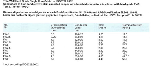

Toch nog iets gevonden op internet. Is wel voor auto's bedoeld, maar of dat uitmaakt...
14A klinkt erg hoog. Zeker in verhouding tot de in dit topic genoemde getallen.
Voor 2* 0,75mm2 PVC kan je gerust uitgaan van 6A max belastbaarheid.

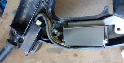

Het bestaande snoer had maar twee aders. Er zitten ook maar twee aansluitingen in het toestel. Hoe kan ik controleren of het dubbel geaard is?
Dubbel geïsoleerd ( is Niet geaard) :-))
Heeft een symbool van een dubbel vierkantje
Geen aansluiting voor een aarddraad zegt genoeg m.i.
Tegenwoordig zijn boormachines wel dubbel geïsoleerd ( kunststof behuizing en daarbinnen nog een isolerende laag.
Bij deze apparaten geen aarde toepassen .
Wel een contourstekker gebruiken !
Dûh :roll:
Dit apparaat heeft geen extra isolerende laag in het toestel. De behuizing is van aluminium en het handvat van (oud) kunststof. Dat logo staat er niet op.
Ik ga dit snoer dus gewoon gebruiken. thx.
Het logo staat er toch op. Apparaat is dus dubbel geisoleerd. Bedankt voor de hulp. Het nieuwe snoer zit er aan en de motor draait!
Nu nog de rest schoonmaken en de beitels slijpen/vervangen...
Kwam vorige week in een winkel nog een beter snoer tegen van 1mm2. Met een lengte van 5m ook handiger. Het past ook beter in de snoerbeschermer (dat hulsje) aan de machine.
Dit weekend de machine weer in elkaar gezet en getest. Werkt als een zonnetje!
