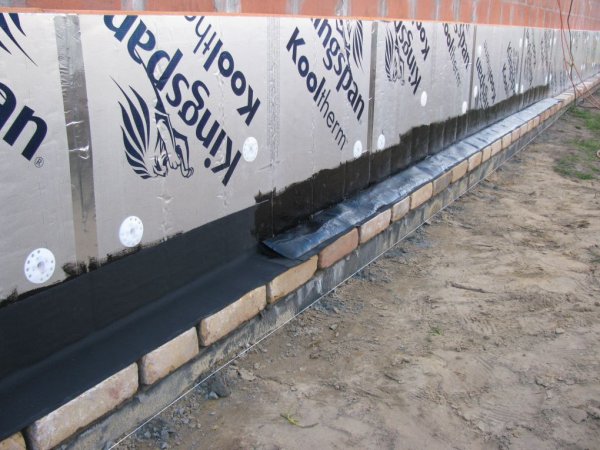

Voor een uitbouw waarvan de vloer binnen zo'n 10 cm lager komt te liggen als het huis zelf wil ik een waterkerende laag toepassen in de gevel.
Als ik dan de dpc folie wil laten aflopen vanaf de binnenmuur naar de buitenmuur, komt de dpc folie een aardig stuk onder het maaiveld uit wat mij niet wenselijk lijkt.
Nu gebruik ik voor de binnenmuur ook foamglas wat ook een waterkende laag zou moeten zijn. Ik zou dan ook de dpc folie tegen de isolatie aan kunnen plakken en alleen op de buitenmuur leggen om zo alsnog een waterkering te hebben in beide muren.
Nu moet ik er wel bij zeggen dat de buitenmuur nog een beraapte plint krijgt.
Wat is de beste oplossing?
De folie moet in ieder geval opgezet worden tot boven maaiveld-niveau. Nu zit deze te laag in de binnenwand. En voor de isolatie- en psi-waarden is het beter om de isolatie droog te houden.
Bedankt voor je antwoord.
Dat zou dan betekenen dat de dpc folie ongeveer een halve meter vanaf de vloer in de binnenmuur komt te liggen. Krijg ik dan geen optrekkend vocht in de eerste halve meter van de binnenmuur?
Dit zou het dan moeten worden.
De waterkering van de buitenmuur d.m.v. de dpc folie.
De waterkering van de binnenmuur d.m.v. de foamglas perinsul blokken.
Gaat dat goed zo?
Volgens mij wel. De binnenmuur is thermisch gescheiden én beschermd tegen vocht uit spouw en/of buitenmuur.
