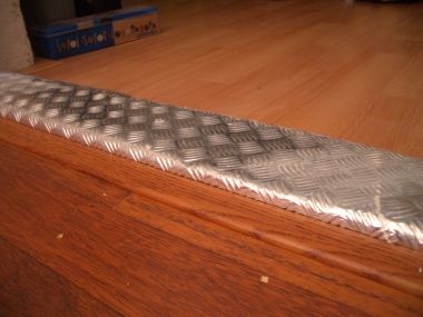

Ik heb pas in mijn nieuwe huis overal alminaat gelegd. Dat is prima gelukt, en ziet er mooi uit, maar ik zit nog met een puntje van de afwerking waar ik niet echt de juiste materialen voor kan vinden.
De vorige bewoner heeft de dorpels afgewerkt met plakplastic, dat ziet er zo uit:

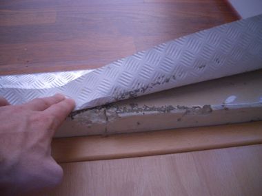

Opzich ziet het er nog niet heel slecht uit, maar erg lang gaat het niet mee, de andere kant is al los. Onder het plakplastic zit een lelijke betonnen dorpel:
Nou ben ik al verschillende vloeren en kluswinkels afgeweest om te zoeken naar materiaal om dit netjes af te werken, maar nergens heb ik iets geschikts gevonden.
Heet iemand hier misschien een idee met wat voor materiaal dit mooi afgewerkt kan worden? alvast bedankt.

Het donkere laminaat heb ik zelf gelegd, en dat kan opzich vrij makkelijk weer los, maar het lichte laminaat licht er in de lengte richting tegenaan, en kan dus niet makkelijk even weg.
Ik had zelf gedacht dat het makkelijker was als je iets over de dorpel heen kon leggen (maar ik ben niet echt een klusser :oops: ). Stel dat ik de betonnen dorpel wel weg wil halen, is dat een makkelijke klus? (hij loopt ook door onder de sponning van de deur)

Het valt te proberen te drempel weg te slopen vanaf de kant waar u het laminaat weer weg kunt halen, ik denk eerder dat het cement is dan beton.
Een soort holle overzetdrempel van hardhout valt ook te proberen,
maar dan wordt de drempel weer hoger en zal de deur wsl. weer ingekort moeten worden.
Er is aluminium plaat te koop met hetzelfde uiterlijk als de plakstrip, bij een metaalverwerkingsbedrijf kunnen ze dat voor u knippen en buigen.

Kijken of je de hoekjes ed. degelijk kunt repareren dan het geheel insmeren met een middel wat ze ook gebruiken op de vloer super glad te krijgen voor het leggen van gladde vloerbedekkingen.
Hierna gewoon gladschuren (hoeken afronden) en in de gewenste kleur schilderen.
Zelfs als je hout motief oid. wilt is dat dan mogelijk.
