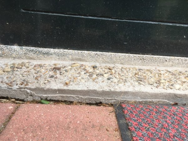

Hallo klussers,
Ik heb een dorpel bij mijn tuindeur die van ruw beton met grof grind erdoor gemaakt is. Zie foto. Ik wil hem nu met stucmortel op cementbasis aansmeren om hem netjes vlak te krijgen. De dorpel is ca. 10cm breed, en de voorzijde is ca. 4-5cm hoog. Mijn vraag is of ik aan de voorzijde hier een hoekprofiel in moet verwerken omdat anders er teveel risico is dat hij beschadigt als je op de rand zou gaan staan? Indien ja, hoe diep moet ik dan het profiel in de mortel plaatsen?
Zijn er nog andere dingen waar ik op moet letten?
Bedankt voor het meedenken!
Ik denk dat een profiel niet gaat lukken. Je zult een mal moeten maken of tijdelijke smeerlat. Buitenwerk qua stuc moet volgens voorschriften al anderhalve cm dikte hebben.
Bovenop is 1,5cm geen probleem, maar aan de voorzijde heb ik weinig ruimte want ik kom dan tegen de tegels aan. Misschien dan alleen bovenop egaliseren en dan ook met een klein afschot. Van achter naar voor bijv van 2,5 dik naar 1,5cm dik. Kan er ook geen water blijven staan.
Moet ik nog iets aanbrengen voor een goede hechting?
Ja inderdaad zoals je zegt. Van te voren goed vuil vrij maken. Hierna aanbranden met Portland papje en met kwast lekker insmeren. Drogen en daarna afsmeren.
Gebruik hier geen stucmiddel voor, dat is lapwerk.
Er zijn hiervoor speciale beton reparatie middelen voor te verkrijgen.
Die hechten veel beter, en hebben een lange levensduur.
Kost ietsje meer, maar dan hoef je volgend jaar niet de handelingen te herhalen.
