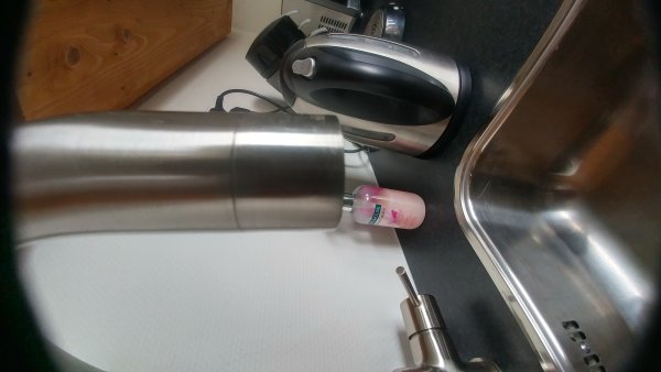

Ik heb een probleem, heb het dopje eraf gehad om schoon te maken alleen nu zonder rubbertje terug geplaatst
Gevolg; nu lekt het bij het dopje langs.
Proberen los te krijgen(zit met schroefdraad), maar geen enkele vorm van beweging in te krijgen
Iemand tips?

En je draait wel de goede kant op? Niet lullig bedoeld, dopje zit voor je gevoel op de kop en dus moet je hem van boven af gezien rechtsom draaien.
Draai er even een postbode elastiek om heen om meer grip met je vingers te hebben.
Stuk stof of iets dergelijks rond de kraan om schade te voorkomen en er een griptang op klemmen. Met de arm van de griptang moet losdraaien wel lukken lijkt me.
Als je geen griptang hebt kun je het ook proberen met een waterpomptang.
