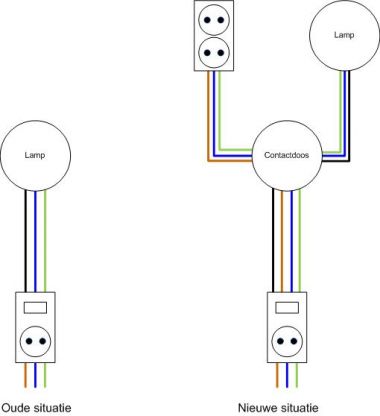

Ik wil de electriciteit in een kamer doortrekken, maar ben er niet zeker van of wat ik wil wel kan en of het veilig is.
Ik heb een plaatje bijgevoegd van de oude situatie en van de gewenste nieuwe situatie.
Zou iemand me kunnen zeggen of dit zo goed is?
Alvast bedankt,
Pieter
De oude wcd / schakelaar is inderdaad inbouw, maar hoezo kan ik dan de nieuwe lasdoos weglaten. Er mogen toch maximaal 5 draden door een buis lopen. Dat worden er dan toch 6?
Ik denk dat Floris bedoelt: de nul, fase en aarde doortrekken vanachter de bestaande WCD naar nieuwe dubbele WCD via aparte buis.
Kan je vanaf de lamp de nul en aarde doorlussen? Fase doortrekken vanaf bestaand WCD en ook klaar.
Klopt de nieuwe wcd komt op een andere plek als de lamp, maar ook de lamp komt op een nieuwe plek. Ik moet sowieso nieuwe buizen aanleggen.
