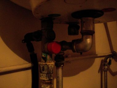

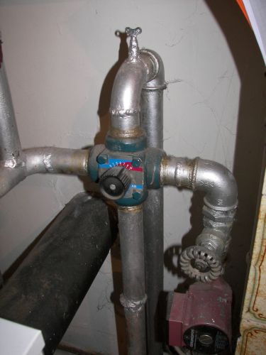

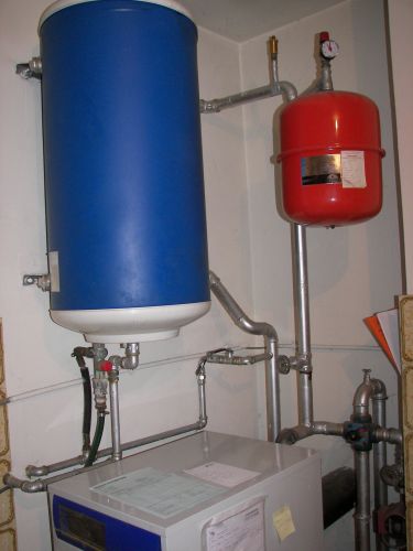

Sinds een paar weken hebben wij last met de warmwaterkranen (in het hele huis): er staat maar heeeel weinig druk op en het duurt erg lang voor het warm is. Lastig om te douchen. Nu lees ik in verschillende topics dat het aan de doorstromingsbegrenzer van de ketel kan liggen, dat die even open moet gedraaid worden en dan weer dicht. Nu wil ik dat graag proberen, maar op onze ketel kan ik nergens zoiets vinden dat lijkt op wat ik op het internet vind... Hierbij dus een paar foto's van onze ketel: staat die doorstromingsbegrenzer erop, of zit hij ergens binnenin?

Doorstromingsbegrenzer is blijkbaar op de laatste foto het stuk dat onder de rode dop zit.
Dat lijkt mij het overstortventiel te zijn, maar mooi om te horen dat het dan goed is nu.
