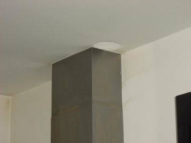

Op dit moment hebben wij een afzuigkap die een filter zou moeten werken, dit werkt totaal waardeloos. De afzuigkap zit niet boven de aansluiting voor de afzuiger en daarom zit ik erover te denken deze door te vrezen in het beton.
Nu vroeg ik mij af het mogelijk is om een sleuf te vrezen / slijpen om de afvoer voor de afzuigkap te kunnen verleggen. Ook ben ik dan bang dat het eventueel constructief gevolgen zou kunnen, maar ik weet niet zeker of dit het geval is.
Hieronder staat een afbeelding van de huidige situatie:
The headhunter
Ik zou dat niet doen, zo'n buis is 110-125mm, dan slijp je veel te veel beton weg.
Ik zou kijken bij een plaatwerken of die een kist van rvs kan maken zodat de buis daar in kan en de afzuigkap ertegen aan.
Overigens kan je deze kap niet zomaar op dat kanaal aansluiten, je zal de motor moeten verwijderen.
Dit heeft weer gevolgen voor de afzuigcapaciteit , dus waarschijnlijk heb je een ander type kap nodig met zgn Randafzuiging.

Dat dacht ik inderdaad dus ook al. Hoezo zou ik de motor dienen te verwijderen? Het zit op een passief afzuigsysteem, niet op het centrale afzuigsysteem.
Ik snap dat je bedoel dat ik een nieuwe kap laat maken bij een plaatwerker en deze er laat plaatsen in de plaats van deze? En dat ik deze dan als kap kan gebruiken.

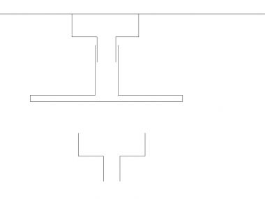

Koof is helemaal schoon en het huis is nieuwbouw. Ik kan natuurlijk een koof timmeren met gips bekleden en dan stuken en weer schilderen, maar dat kost mij geld + tijd dan een RVS koof te laten maken vermoet ik.
Ik dacht aan zo'n soort koof bij een betaalbeweker te laten maken.

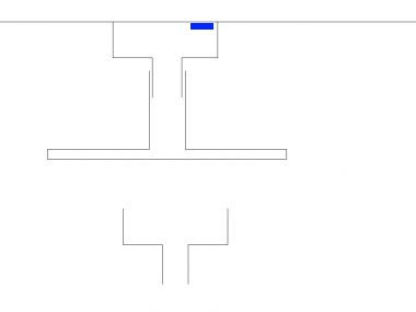

Kan ook, hoe moet ik je schets dan lezen?
Is het blauwe stukje (dat ik er in gezet hebt) de opening van het ventilatie kanaal?
Je moet wel even kijken hoe het nu intern in je afzuigkap geregeld is, of je daar redelijk eenvoudige een slang kwijt kan. Of wil je helemaal geen slang gebruiken? Dan zou ik wel voor een 'gesloten kast/ombouw' kiezen, daar je anders de vettige luchten/dampen tegen je plafond aan laat waaien. Een gedeelte zal dan via je luchtkanaal wel weg vloeien, maar het zal ook je plafond "aantasten". Een 'geleide' buis zal wellicht toch beter werken.
