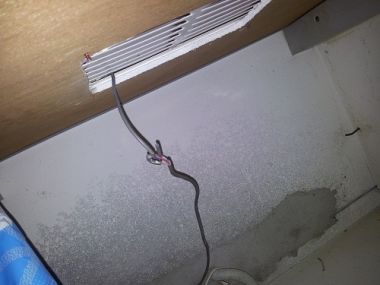

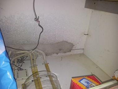

Ik wil een pvc leiding door het plafond boven de meterkast plaatsen.
Dus een gat boren door de hele vloer, pijpje erdoorheen en leiding trekken.
Ik weet alleen niet goed hoe ik kan achterhalen of en zo ja waar er leidingen in de vloer zit.
Betreft een woning uit medio 1979. Plafond bestaat uit betonplaten van circa 1,5 m breed.
Is een leidingzoeker een uitkomst of gaat dat niet werken.
Welk type boor kan ik het beste gebruiken.
Alle info is welkom.

Het plafond van een meterkast is bijna niet uit te peilen met een leidingzoeker, er zitten teveel leidingen bij elkaar.
Met een beetje logica kan je wel een gaatje boren zonder iets te raken maar het blijft een gok.
Het losse snoer naar het rooster betreft een snoer van de deurbel.
Wat het soort plafond is weet ik niet. Het bestaat uit betonnen platen van circa 1,5 meter.
