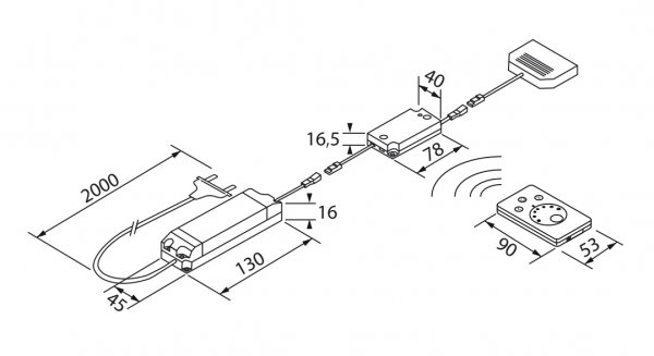

Mijn keukenverlichtingsset van DOECO type LVSET4RGE doet het niet meer via de afstandbediening heb de batterij al vervangen CR2032 maar geen resultaat.Iemand een idee.

De afstandsbediening is RF denk ik, geen IR.
Als ik dit zo zie lijkt het er op dat de controller een los kastje is. Kun je dit er (tijdelijk) tussenuit halen? Dan weet je of de voeding en de spots nog goed zijn.
Dus, kun je dit kastje er (tijdelijk) tussenuit halen? Dan weet je of de voeding en de spots nog goed zijn.

Mocht het zonder controller ertussen wel werken (de spots rechtstreeks op de voeding) dan zit het probleem dus in de controller of in de afstandsbediening.
Misschien is er een manier om deze opnieuw met elkaar te koppelen. Ik vind alleen geen enkele documentatie hiervan.
Staat er op de controller of afstandsbediening misschien nog een andere merknaam?

Ik heb de controller ertussen uit gehaald, de voeding en verlichting doen het wel. Op de controller zit een blauw ledje. deze moet je indrukken gaat knipperen, tegelijk moet je de afstandbediening indrukken.Als het blauwe ledje uitgaat dan is hij ingeregeld. Heb ik gedaan maar werkt nog steeds niet. dus of de controller of de afstandbediening is defect. ik heb nog garantie dus contact opgenomen met keukenboer. zij bellen mij terug.heeft vervolg.laat ik weten.
Hallo, heb een nieuwe set van keukenboer gekregen, afstandbediening en controller vervangen alles werkt weer.
