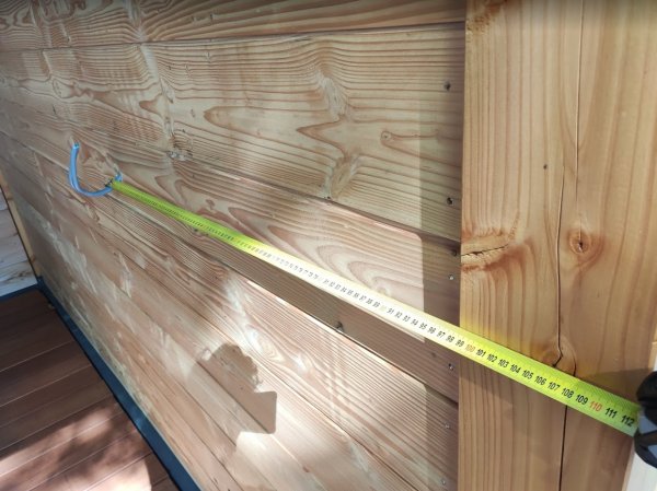

Oké hierbij wat meer info.

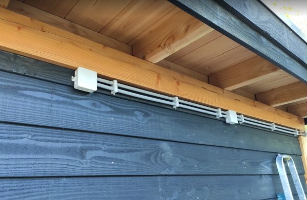

De aansluiting zit op ongeveer 115 cm naar binnen en 115 hoog boven de vloer. Stroom verdeling door de veranda heb ik aan de achterkant gemaakt net onder het overstek. Betreft XMVK kabel in de dubbele wand. De dimmer bedient straks een drietal nog aan te schaffen lichtpunten die overdekt aan de wanden hangen. Waarschijnlijk LED GU10 of een LED peer.
Als dit de zaak niet compliceert dan concludeer ik dus dat ik hier een "normale" inbouwdimmer voor kan gebruiken?
