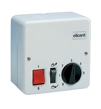

In beide gevallen: ventilator mét of zonder ingebouwde timer, vrees ik dat dit niet gaat werken. Een huis-tuin-keuken dimmer voor een ventilator. Al helemaal niet met een "lichtdimmer".
Er zijn toerenregelingen voor ventilatoren in de handel, die zijn ervoor gemaakt. Nalooprelais ervoor, waarbij je ook een extra fasedraad moet trekken om als de schakeldraad spanningsloos wordt toch nog spanning te houden voor het nadraaien.
