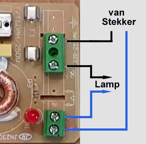

Ik heb een mooie lamp die op een dag ermee op hield.ik naar de electra winkel eerst zekering vervangen...nog niks sterker nog de nieuwe zekering klapte.
Nieuwe dimmer aangeschaft zoals ik dacht dat het moest aangesloten volgens de aanduiding op de dimmer
De draden van de stekker op de vakjes met de volt mededeling en die van de lamp op de andere maar hij bleef kortsluiting maken .en de zekering er uit gooien.
Zelfs als er geen enkel lampje inzit die om stroom vraagt.
Wat is hier aan de hand en hoe al uit ik de draden correct aan
Erg duidelijk zijn de symbolen bij de aansluitklemmen niet.
Zoals ik het zie zou je het zo moeten aansluiten:

Maar hij blijft de zekering door branden wat ook een probleem is is dat het moeilijk te zien is welke de +/_ draden zijn daar het snoer zilverkleurig is.is het zo dat een dimmer na het door branden van de zekering stuk is?
Of is hier iets anders aan de hand zoals een verkoolde fitting?
Meten is weten of er sluiting inzit.
Alternatief: Sluit de lamp aan zonder dimmer mbv een kroonsteentje, ook de aarde. Doet hij het dan, dan is de dimmer defect, anders de de lamp.
Het zou ook kunnen zijn, dat de lamp die op deze dimmer aangesloten zit, er een is voor laagspanning (12V).
In dat geval was de oude dimmer niet alleen een dimmer maar tevens een soort transformator.
Sluit je daar een gewone dimmer op aan dan begeeft die het onmiddellijk (de lamp waarschijnlijk ook). De (nieuwe) dimmer is daardoor definitief defect, vervangen van de zekering helpt dan niet.
Zonder te weten wat de totale schakeling is komen we dus niet verder. Bovendien kan er in de bedrading van de lamp ook een kortsluiting zitten. En dat zou je inderdaad (ohms) moeten kunnen meten.
