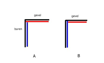

Ik zit met de aansluiting van twee voorzetmuren.
Eén van de muren is een voorzetmuur tegen geluid buren.
Andere is een voorzetmuur voor de steens muur van de gevel (die nu en dan licht vochtig is)
Eerst had ik een plan met pirplaten maar dit heb ik niet gedaan juist vanwege deze aansluiting tussen beide voorzetmuren.
Probleem is dat een geluidsvoorzet in principe anders zou moeten zijn dan de gevelvoorzet.
Metalstuds voor de geluidsvoorzet en traditioneel CLS houtskelet (38x89) voor de gevel.
Aangeraden door een bekende fabrikant van metalstud wanden. Metalstuds zijn beter dan HSB voor geluidswerende voorzetwanden maar vormen koudebruggen bij gevelvoorzetwand (tenzij de steens muur vrij is van vochtdoorslag, in dat geval kan je rechtstreeks tegen de muur een eerste laag glaswol zetten en daartegen de metalstuds).
Nou neem ik aan dat het beter is de gevelvoorzet door te laten lopen tot aan de scheidingsmuur buren (A), maar dan kan er geluid van de buren achter de gevelvoorzet langs.
Als ik de de geluidsmuur laat doorlopen tot de gevel (B) krijg je weer kou van de gevel achter de geluidsmuur en aangezien dat dan weer metalstuds zijn.....
Hoe kan ik dit het beste oplossen?
Je kan de metalstudwanden vrij van de muur zetten, het koudebrugeffect is dan niet enorm. Je kan de isolatie eventueel ook achter de studs doen inderdaad.
Er is zogeheten "dampopen"folie voor aan de buitenmuurzijde, die houden vocht tegen uit de muur maar geven geen dampbroblemen met isolatie.
In plaats van metalstuds is het ook mogelijk hout te gebruiken, dat geleid veel minder warmte dan metaal.
Edoch geeft een metalstudvoorzetwand ook een stevige xtra isolatie, ondanks het warmtelek
