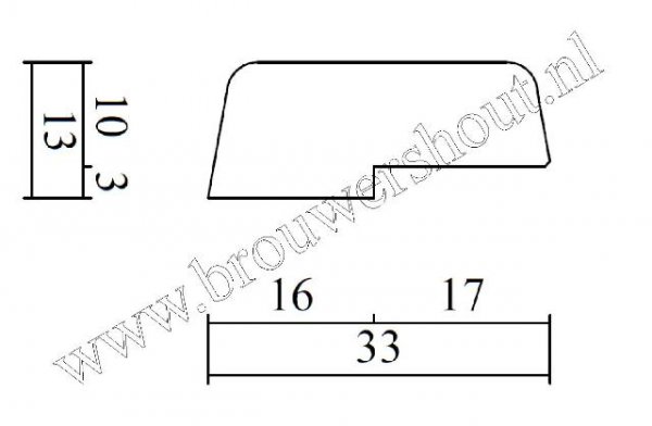

Voor mijn nieuwe openslaande tuindeuren moet ik glas bestellen. Het gaat om een uitbouw die in de maak is. (Huis is in de jaren '60 gebouwd) Moet ik hiervoor dubbel gelaagd isolatieglas bestellen?
Hoe dik mag mijn glas maximaal zijn? Of is het aan te raden om opbouw glaslatten te gebruiken? Zodat ik dikker glas kan bestellen.
Gegevens deur:
- 40mm Merbau deur met 4 scharnieren opgehangen.
- Diepte van de sponning: 26mm
- Sponningsmaat 63,5cm x 175,5cm.
- Borstwering 30cm
Alvast bedankt voor jullie reacties.

Opdek glaslatten vind ik zelf niet heel fraai en bovendien ook nog eens minder stevig omdat de spijkers in dezelfde richting zijn aangebracht als waar er kracht op het glas gezet kan worden.
De dikte van het glas is dan de diepte sponning - 2 x dikte glasband (2 of 3 mm aan elke kant) - dikte glaslat. De maat die over blijft is de maximale dikte van het glas.
Als er iemand doorheen kan vallen wel.
Bij een sponning van 26 mm ontkom je niet aan opdeklatten.
Heb (nog) geen kinderen. Wellicht later hoop ik wel.
Met opdekglaslat bedoel ik deze met een kleine sponning er in;
Via deze weg kun je alsnog iets dikekr glas nemen.
Als je voor het maximale rendement gaat moet je voor op dek latten kiezen.
persoonlijk schroef ik die altijd vast
