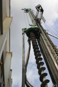

Eigenlijk heb je voor een dergelijk klusje een kleine avagaar boor nodig
waarbij het gat wordt afgevuld met zand en/of grind i.p.v. beton.
Is dat zoiets als dit?
Zelfs Google kent de term "avagaar boor" niet! Wat voor bedrijven hebben zulke apparaten in het klein? Misschien kan ik in de buurt wel iets huren van een professional.

Boertje125
Die foto is inderdaad een avagaar.
Volgens mij bestaant er een kleine versie in de vorm van een grondboor voor op een (landbouw) trekker
maar of je daarmee diep genoeg komt weet ik niet
Yep, Zo'n ding voor op een graafmachine of trekker wordt ook wel gebruikt om het gat voor prefab heipalen voor te boren, om door het eerste zandlaagje te komen.
