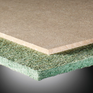

Er zijn ook speciale platen voor het uitvlakken van een vloer:
De onderkant is zacht waardoor oneffenheden beter worden opgevangen. Daarbij werkt het ook nog geluids-isolerend. De bovenkant is hard en geschikt voor vinyl. Doordat de boven- en onderkant verspringen heb je geen last van naden in de onderliggende vloer.
Wel duurder dan spaanplaat, maar ook beter.
