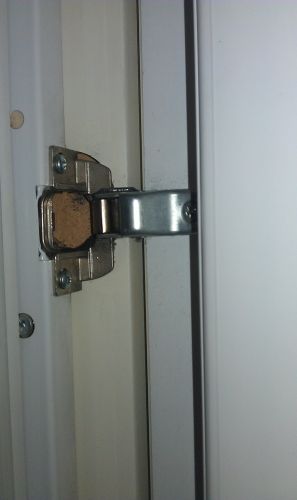

De deur van onze circa 8 jaar oude koelkast van Siemens (KI32V900 hoge inbouw koelkast met vriesvak) sluit niet meer goed. Dus heb ik bij Siemens een nieuw rubber besteld. Deze blijkt circa 7 mm. dunnen te zijn (15 ipv 22) dan degene die er in zit. Bij het sluiten van de deur komt nu de houten kastdeur tegen de kast vóór het rubber af sluit.
Siemens raadde eerst aan de koelkast naar voren te zetten, maar dat kan niet. Een metalen strip boven en onderaan de koelkast bepalen de minimale afstand tot de voorkant. Toen raadden ze aan het rubber met da hand te "masseren" en dan opnieuw te proberen. De derde keer moest ik het rubber warm föhnen terwijl ik masseerde. Alles zonder resultaat. Vervolgens hebben ze een nieuw rubber gestuurd: zelfde dikte.
Het verhaal is dat de rubbers een tijd op voorraad hebben gelegen en zijn ingezakt.
Wie kan mij vertellen hoe ik dit op los?

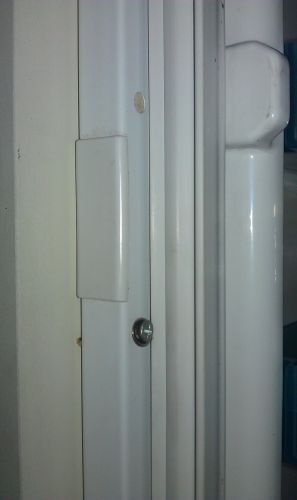

Zo op de onderste foto te zien lijkt net dat de koelkast verder in de kast weg zit geschoven.
een beschadiging van een te korte schroef.
ook aan de schranier kant zit een verkleuring van het op de hout.
zo te zien zeker wel 1-1,5 cm naar achteren.

Henk253 en Jan, bedankt voor de reacties. De koelkast lijkt mij niet te ver naar achteren zitten omdat de metalen strippen aan de boven- en onderkant gelijk zitten met de voorkant van de kast. Deze strippen lijken de afstand te moeten aangeven.

Beetje laat, maar toch nog de einduitslag: de scharnieren waren versleten!
Nieuwe scharnieren gehaald en het oude rubber er weer in gezet: opgelost.
