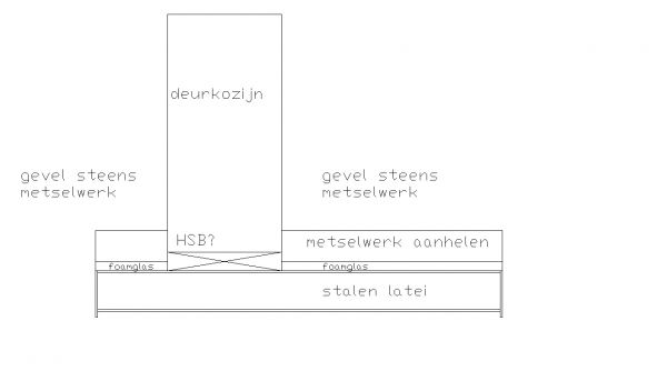

In mijn achtergevel komt de onderstaande situatie. Kan ik het deel onder het kozijn aanhelen met een geïsoleerd houten frame direct op het stalen latei? Moet ik nog een folie toepasssen onder dit frame?
Situatie:
- Er is een doorbraak gemaakt voor een uitbouw, hiervoor is een stalenlatei aangebracht.
- Het steens gevelmetselwerk is aangeheeld op een laag foamglas.
- Het deurkozijn zit op ca. 100mm boven de dakbedekking
- Boven het aangeheelde metselwerk zit een loodslabbe.
Heb nog eens rondgekeken op inet en kom het wel als oplossing tegen.
Zou het nog nodig zijn om het foamglas er onder door te trekken zodat de dampspanning op het staal gelijk blijft?
