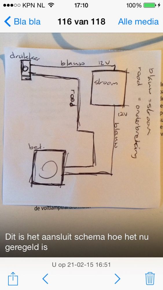

Ik heb in een schema afgebeeld hoe de stroom nu geregeld is voor de bel.

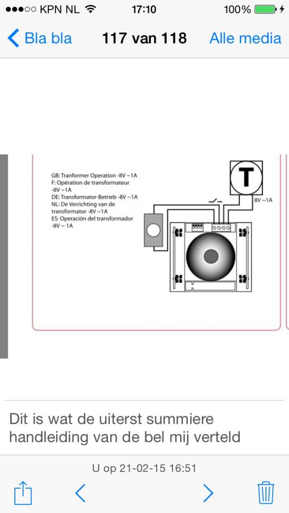

De andere afbeelding is wat er op de uiterst summiere handleiding van de bel staat.
Ik kom er niet uit. Hoe moet ik de bel juist aansluiten?

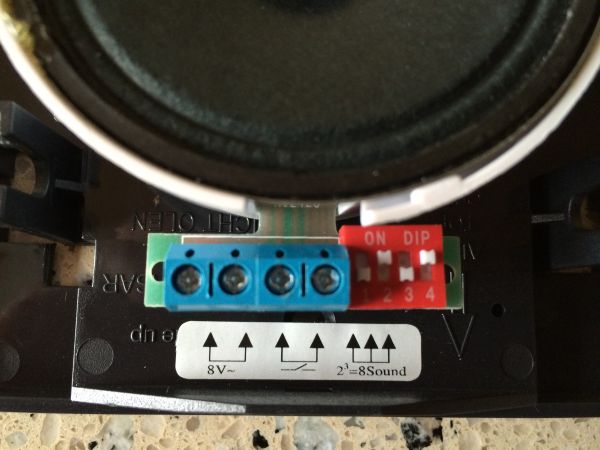

2 draden vanaf de trafo op de contacten gemarkeerd met 8v, 2 draden vanaf de drukker op de contacten gemarkeerd met het onderbroken lijntje.
Als de nieuwe bel ipv de oude komt, heb je daar dus 4 draden nodig ipv de huidige 2. Misschien dat daar het probleem zit?
Tevens heb je voor deze bel dus een 8V trafo nodig, zoals de handleiding je vertelt.
Je 12V trafo is dus niet geschikt.
1) Het probleem is dat dit een elektronische bel is die constant onder spanning moet staan omdat anders de melodie niet volledig kan worden afgewerkt als je kortstondig op de knop drukt. Vandaar de 4 draden.
Ofwel een extra draad bijplaatsen, wat zelden eenvoudig is, ofwel een traditionele passieve bel kopen (ding dong e.d.).
2) Tussen de twee uiterste klemmen van de de trafo heb je 8V.

Ik dacht dat ik een bedrade bel wel kon gebruiken. Een andere bel deed het ook ("gewoon"):
(het rechter aansluit schema heb ik toen gebruikt).
Die aansluiting kun je met deze nieuwe bel dus niet gebruiken. Zoals Sxnder al terecht opmerkte, je hebt 4 draden naar de bel nodig. Twee vanaf de trafo, twee vanaf de drukknop. In de meeste situaties is het niet eens zo veel werk om dit aan te passen aangezien in heel veel huizen de bel zo ongeveer tegen de meterkast hangt. :wink:
Je trafo levert dus wel 8V (maar let op dat je de goede klemmen gebruikt, de buitenste dus!). Hij kan echter maar 0.5A leveren, volgens de handleiding heeft je bel 1A nodig. Dit zou wel eens problemen kunnen geven. Maar persoonlijk zou ik het gewoon uitproberen of het gaat werken met deze trafo... (dus wel even kabeltjes bijleggen)
