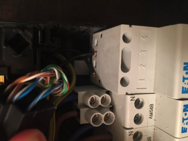

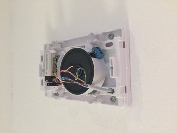

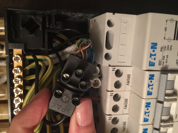

Ik heb hulp nodig van wat expers. Sinds vijf jaar werkt inze deurbel niet zoals het moet. Alles electra is opnieuw gedaan in huis dus okk de deurbel. Mijn achterneef had onze deurbel toen opnieuw aangesloten maar deze lijkt niet zonder batterij te werken en ik heb dus het vermoeden dat hij dus niet correct is aangesloten. Ik kom er ook niet uit wat er mis is (ik vrouw met een nog ongandigere man in huis dus alle klusjes doe ik). Hij heeft ook een telefoondraad gebruikt ipv zwakstroom draad, zo ver was ik al wel.
Wat kan ik het beste doen? Dit moet een simpele klus zijn lijkt mij en ik wil liever geen draadloos.
Tja, er moet een stroomlus komen.

Kan deze deurbel überhaupt op een trafo worden aangesloten? Zo ja? Heb je er ook een aansluitschema bij?
