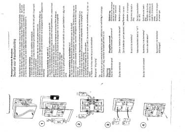

Ik heb een Broadway Ding-Dong deurbel die op batterijen inderdaad een tweetonig signaal afgeeft. Nu heb ik een transformator toegepast en precies aangesloten volgens het bijgevoegde schema. Krijg nu echter een eentonig signaal, dus of de ding of de dong (afhankelijk van de aansluiting op de C of de D klem). Ik heb het schema bijgevoegd.
Wie kan mij helpen aan de juiste aansluiting? Bedankt alvast, Mark
Ik moet toegeven dat ik het schema niet goed kan lezen.
Denk er wel aan dat een batterij gelijkspanning afgeeft en een trafo niet.
De gelijkspanning geeft de plunjer een slinger zodat hij tegen de klankplaat aan komt en dan terugveert tegen de andere plaat.
Bij gelijkspanning is de effectieve spanning lager dan bij een batterij en wordt de veer dus minder gespannen.
Probeer dus eens een gelijkrichter met afvlakelco achter de trafo te plaatsen en dan zal hij het wel beter doen.
Sukses
Net de Xxxxx gebeld. Zij hebben weer contact opgenomen met de leverancier. Blijkt een bekend probleem te zijn met de oudere versies van dit type deurbel. Kan mijn 1 jaar oude deurbel omruilen voor een nieuwe die wel zou moeten werken. Goede service van de Xxxxx en probleem opgelost! Toch bedankt voor de reactie. Gr, Mark
