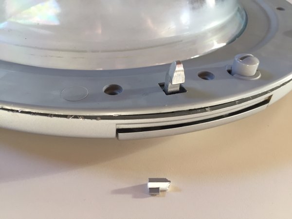

De sluiting van de deur van onze AEG Lavamat 16820 is defect.
Met wat moeite heb ik hem met behulp van een touwtje open kunnen krijgen. Tot zover het goede nieuws ;-)
Vervolgens wilde ik de deur demonteren maar ik kom niet verder dan 2 torkschroeven van het scharnier en 6 schroeven van de deur losdraaien... De kunststof ring waarmee het glas geklemd zit wil er niet af. Als ik er een platte schroevendraaier tussen zet beschadigen beide delen van de deur. Het lijkt wel of het gelijmd zit.
Is hier een slimme oplossing voor?

Misschien was ik niet duidelijk. Daarom nu een foto bijgevoegd.
Het probleem is dat het sluitmechanisme van de deur kapot is. Het afgebroken stukje ligt naast de deur. Om dit te repareren moet ik beide helften van de deur losmaken. Nadat ik alle 6 schroeven heb verwijderd willen de 2 ringen nog steeds niet van elkaar. Ook een grote platte schroevendraaier biedt geen soelaas en beschadigt enkel het kunststof.(zie foto)
Dus mijn vraag is: hoe krijg ik beide delen waartussen het glas geklemd zit zonder ze te beschadigen van elkaar? Dit is absoluut noodzakelijk om bij de 'deurklink' te kunnen komen.
Overigens, waar dient de verende knop naast de sluiting voor?
Nu is het duidelijker, ik weet ook niet hoe die los moet.

Petersch1
Deur gaat niet open Is er iets afgebroken? De deurgreep of het deurslot kan defect zijn. Dit moet door een technicus hersteld worden.
Bovenstaand stukje komt uit de handleiding : zal dus idd geen eenvoudig klusje zijn. Misschien een witgoedreparatiebedrijfje in uw buurt ? Veel succes !

Het probleem is opgelost.
Ik ben met de deur naar een reparatiebedrijf gegaan en men heeft er een andere (gebruikte, ziet er als nieuw uit) buitenrand opgezet. In de rand zitten nl. 2 kunststof (!) oogjes (die bij mij dus waren afgebroken) waar het asje van de deurklink in draait. Ik vind het een rare constructie...
Maar goed, voor een paar tientjes klaar en een blije vrouw ;-)
