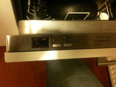

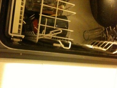

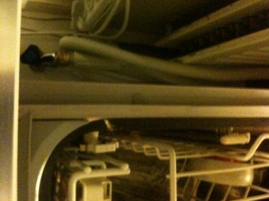

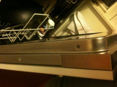

Fijn dat je antwoorde, helemaal blij met een reactie, ook nog eens het handboek er bij gehaald , maar helaas, . links op de deur zie ik geen rubber. links tegen de afwasmachine als deze open is zie ik wel grijs en zwart rubber met 4 schroeven, (zowel links als rechts). deze ziitten muurvast en lijken het niet te zijn.
mis ik iets?
Eerste foto is links zijkant van de machine zelf, andere is rechts van de machine en laatste is de linker zijkant van de deur..
Fijn als iemand het weet?!

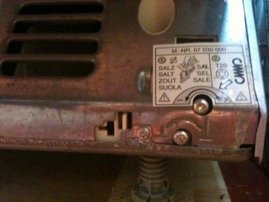

Bij vrij nieuwe machines bevinden de stelschroeven zich in de onderplint, maar bij deze volgens mij nog steeds links bovenin het machinedeel.
Plaats evt ook even een foto van de onderplint van de machine voor zekerheid
\ja daar onderaan staat een plaatje van veren, zowel rechts als links!! maar nu... er staat bij 1) zout en 2) veren, met een pijljte naar een schroef.. wanneer staat de 'schroef'' op 1 en wanneer op 2? even checken voordat ik het zout gehalte verkeerd verander. hierbij het plaatje
Grrrr !@#$%^gedaan maar geen verandering in de deur! rechts zat inderdaad los,links al helemaal vast. lijkt erop dat er geen veer achter zit, maakt echt niets uit nadat beide aangedraaid heb...
