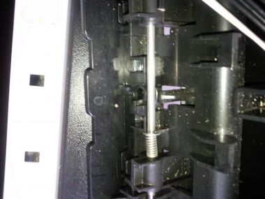

Ik heb in het forum gezocht naar een passende oplossing maar deze niet kunnen vinden. De deur van de afwacmachine Bauknecht type GSI 4743 service nr. 8546 743 01060 sluit niet. Hij valt niet naar beneden, hij blijft gewoon niet in het slot zitten.
Is dit zelf te repareren en zo ja, hoe? Ik heb weinig technische kennis, wel de wil en noodzaak het zelf te repareren.

Ik heb nog geen reactie ontvangen en ben zelf verder gaan zoeken ik heb heb een nieuwe sluiting besteld in de hoop dat dit het probleem was, maar helaas.....de deur sluit nog steeds niet.
wat kan het dan zijn?
is er misschien hier iets niet in orde?

Is de sluiting zoals afgebeeld wel met de hand te bewegen
is de deur scheef

Als je de handgreep bedoeld, die kan ik bewegen.

Is de deur niet wat scheef of ontzet
Johnie
Is de deur opengevallen
gaat de deur makkelijker open als eerst
kan wel een glijlager stukzijn met een trekstrip aan de zijkant die zit er dan tussen

De deur is niet opengevallen en ook niet ontzet............Waar zit glijlager en trekstrip precies (welke zijkant)?
Ik heb zojuist gelezen dat ik het W40 moet proberen........stekker eruit, W 40 in opening spuiten en met klap(je dichtgooien......wie weet.... :D in het weekeind kopen en dan maar proberen of dat lukt. Mocht het werken dan laat ik het weten.

het klinkt raar maar ben dit al vaker tegengekomen soms zit de korf niet goed in de geleiders af wil door iets niet vergenoeg naar achteren
de onderkorf verkeerd om!!! maar meestal helpen nieuwe scharnieren
maar eerst zonder korfen proberen
als je de nieuwe en de oude op elkaar legt kun je het soms nog niet zien maar sluit de deur weer perfect onderdelnummer moet ik even zoeken

Hier het onderdeel nummers 5021879185709 en 5021879186386
Neem service nummer mee naar de winkel
groet Theo
Theo4620
Je kunt ook de zijkant er af schroeven dan zie je aan beide zijde de veer geleider en strip zitten

Bedankt voor alle input. Ik heb de onderste korf er zelfs uitgehaald omdat het precies lijkt als de korven niet ver genoeg naar achteren gaan.
Ik denk zelf dat het iets elektrisch/mechanisch is. Het stomme is dat de klacht spontaan is opgehouden en dat alles nu weer in orde is. Ik ben er echter niet gerust op en verwacht dat de storing weer terugkomt.
Wat zou het anders kunnen zijn dan de scharnieren? Heb jij enige idee?

ik denk korf verkeert ,
als het de scharnieren zijn sluit hij niet meer :cool:
