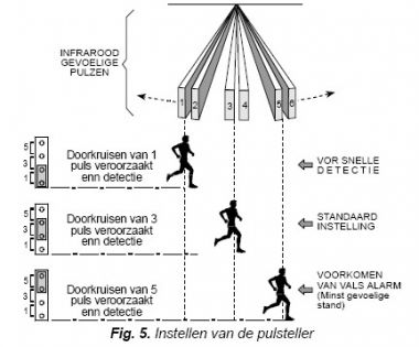

Een pir(passief infrarood) ziet alleen bewegende warmte of verschil in warmte.
dus als de theedoek voor een warmtebron langs valt word hij gezien als de theedoek kouder is.
Soms zit er ook een radar in deze kunnen zien wat een object doet.
Dus komt het object naar je toe of gaat hij van je af of valt er iets.
Het hangt dus af van het type detector.
En de beweging is vaak alleen maar in de horizontale richting te detecteren. Dus waarschijnlijk is een vallende theedoek geen probleem.

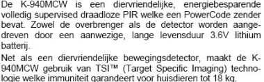

Stukje van mijn 'vroegere' supplier:
De K-9 PetSmart serie: diervriendelijke detectoren
Bestaande detectoren voldoen niet volledig aan de eisen en wensen verbonden aan een situatie met huisdieren. Vals alarm veroorzaakt door bewegingen van dieren zijn hiervan een gevolg. Noodoplossingen in de vorm van het blinderen van een aantal bundels van het detectiepatroon werken absoluut niet optimaal. De serie diervriendelijke detectoren van ***** bieden hierin wel de juiste oplossing door gebruik te maken van een unieke detectietechnologie. Diervriendelijke detectoren zijn leverbaar in verschillende uitvoeringen voor verschillende toepassingen (PIR, Dualtech, Powercode draadloos).

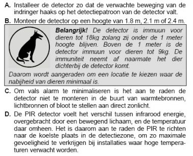

Bewegingsdetectoren zijn er in allerlei sorten en maten, de laatste 5 jaar zijn de zgn. pet detectoren enorm in opmars.
Om niet op een dier te reageren hoeft zo'n detector niet speciaal een rader oid te zijn, maar de technieken zijn vandaag de dag zo ver dat een detector gewoon een huisdier van een mens kan onderscheiden.
Meestal zal dit in het infraroodgebied worden bepaald, immers wij als mens stralen vrij veel warmte via handen en hoofd uit, iets wat een dier in veel mindere mate heeft.
Zelf heb ik een garagebedrijf beveiligd waar een grote herder vrij rond moest kunnen lopen.
Hier zijn detectoren geplaatst welke huisdieren tot zo'n 45 Kg weet uit te filteren, en zelf toen de hond achter een kat heeft zitten vangen gaf dit geen alarm.
Loop je zelf naar binnen dan wordt het wel meteen gedetecteerd.
