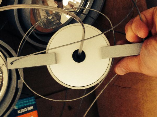

Hi,
ik heb een Delta platfond lamp aangeschaft (buitenkansje, dus tijd om alles op te meten was er niet)

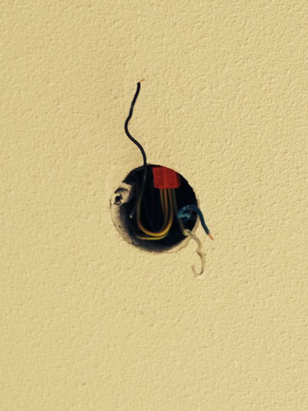

welnu : het standaard plafond gat is breder dan de bevestiging van de lamp. zie foto's. hoe kan ik dit op zo'n mooi mogelijke manier toch passend krijgen. Stukken of.... ?
Om te beginnen hoort er nog een deksel op die plafonddoos te zitten. Wellicht kun je de lamp dan daar aan bevestigen.
Tsja, het lijkt wel trend te zijn dat de lampen kleiner zijn dan de dozen in het plafond.
Ik had het ook bij een paar rvs lampen en heb toen een rvs afdek plaatjes laten laseren die alsnog de centraaldoos bedekken.
De meeste lampen worden niet speciaal voor de Nederlandse markt ontworpen en dat centraaldoossysteem is volgens mij specifiek Nederlands.
Ik zie geen bevestigingsgaten op de tweede foto. Hoe wordt die lamp opgehangen?
