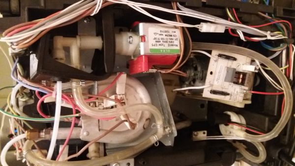

Ik zit met een uitdaging. Ik heb onlangs een Delhonghi mangnifica pronto esam 4500 gekregen. Een super apparaat maar na een paar dagen gebruikt te hebben bleef hij op opwarmen hangen bij het opstarten. De verwarmingsplaat wordt heel heet!
Er wordt geen water gespoeld wel zit er water in de opvangbak onderin. Vervolgens krijg Ik de melding algemeen alarm.Ik heb de test gedaan en heater on doet het maar als ik dan bij de pomp kom dan maakt ie een ratelend geluid ipv een pompend geluid.
Nu vind ik het zelf wel leuk om te sleutelen maar ben een leek. Zou hey de pomp kunnen zijn of een zekering? Zou het heel graag willen oplossen met een beetje hulp. Hoor heel graag van iemand die mij zou kunnen helpen.

Ratelende pomp kan einde pomp betekenen maar ook krijg je dat geluid als er geen water naar de pomp komt.
Dit zou je kunnen oplossen door een paar keer het water te tappen echter lukt dat miet omdat je eerst algemeen alarm moet oplossen.

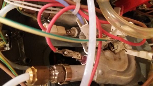

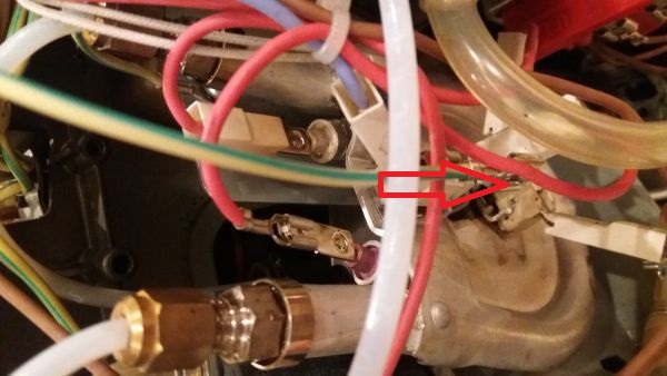

Dank je wel voor je reactie. Sorry alvast voor de dingen die ik ga vragen want ik ben echt een leek hierin maar ik wil het heel graag zelf proberen. Wegbrengen kan altijd nog.
Ik heb een foto toegevoegd. Bedoel je met beveiliging het witte kabeltje met het rode kabeltje?
De zet groep blijft niet hangen die doet gewoon.
En nog een vraag wat is het brouwelement?

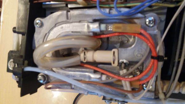

Brouwelement daar heb je een foto van gemaakt.
Maar je kan dit element heel snel doormeten door te meten over de zichtbare contacten en moet dus ca 40 ohm zijn.
Er zit nog een element in het toestel het heetwater-element met beveiligingen.

De linker "hoefijzer" is dat het heetwaterelement? Want van de 2 contacten bovenop is de linker wat verroest Ik weet niet of dat van invloed kan zijn
S.oldeerbout
Specialist Keukenapparatuur
Ja controleer deze beveiliging , deze moet altijd doorverbinden.

Ik heb het brouwelement en het heetwaterelement laten doormeten en die zouden goed zijn. Even voor mijn beeldvorming eerst springt het brouwelement aan deze wordt heel heet. En het lijkt of deze niet uit schakelt als deze warm genoeg is. Vervolgens zou het waterelement aan moeten springen toch? Hoort deze ook warm te worden?
S.oldeerbout
Hoeveel ohm was het brouwelement en was de beveiliging nog heel van het heetwater-element.
