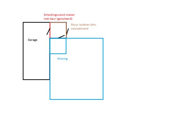

Wij zijn van plan om (nieuwe) bijkeuken te maken in de garage. Dit door middel van een scheidingswand te maken in de garage (zie foto) en te isoleren met een voorzetwand met metal stud. Zie hier.

1. Op dit moment is de garage helemaal onverwarmd. Is het verstandig om een radiator te plaatsen in de toekomstige bijkeuken?
2. We willen een voorzetwand met isolatie maken dmv metal stud zoals het systeem van Gyproc. In de uitleg staat dat er een afstand van 1,5cm gehouden vanaf de buitenmuur en aan de warme kant dampremmende folie, maar op andere site's staat dat het juist ook nog dampopen folie gebruikt moet worden. Wat is nu de juiste methode om te gebruiken?

De dampopen folie kan aan de koude kant komen. Als je de spouw gaat ventileren is de folie aan te raden. Ventilatie van de spouw is aan te raden als de muur erg vochtig kan worden.
Een radiator als vorstbeveiliging is verstandig, al denk ik dat met dat soort apparaten de bijkeuken ook wel vorstvrij gaat blijven.
