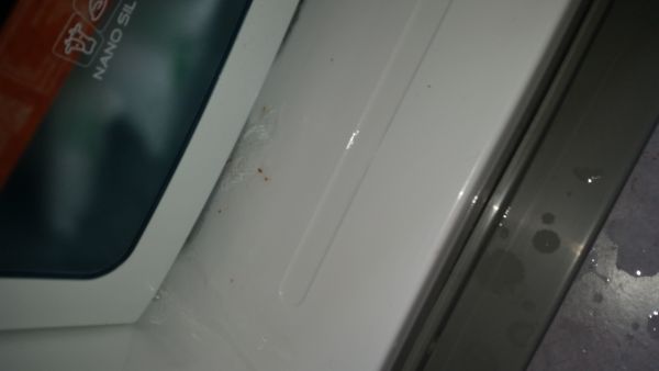

Ik heb een Amerikaanse koelkast van deawoo type frs 2011a.
Nu vind ik sinds een maandjes een plasje water aan de voorkant ( links) bij het vriesgedeelte.
Ik heb gekeken of er in het vriesgedeelte ook een afvoer te vinden is maar deze zie ik niet.
Kan iemand mij tips geven waar ik verder naar kan kijken.
Alvast bedankt.
Mvg Ramona
Onderste deel van achterwand verwijderen daar zal het gootje zichtbaar worden.
Grote kans dat deze dichtgevroren is.

Ik heb een vraag over uw reactie. Met het onderste deel van de achterwand. Wordt er dan bedoeld het witte gedeelte in de vriezer of achter de koelkast dat ijzeren gedeelte.
Want deze heb ik verwijderd maar ik zie nog steeds geen afvoerpijpje.
Alvast bedankt.
Mvg Ramona
Het witte gedeelte in de vriezer , dan zal er een ( bevroren) gootje zichtbaar worden.
Dat gootje zit weer aan een slang vast wat het dooiwater naar je eerste foto laat lopen , als ik het goed zie de slang met de rode dop?
Als er veel stof in de slang is gekomen kan de boel dicht gaan zitten en bevriezen.
Of wat ook kan is dat je ontdooielemet defect is , je zult dan erg veel ijs zien na het verwijderen van de witte plaat.
