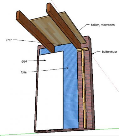

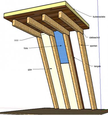

Sorry voor de korte bocht, ik zal het iets beter uitleggen.
Op de onderste verdiepingen komen gipswanden op houten regelwerk voor een enkelsteens muur.
Op de bovenste verdieping (Franse kap) komen bij het schuine deel gipsplaten op tengels die tegen de zijkant van de spanten gezet zijn. De spanten blijven deels in het zicht. Het platte deel van het dak is van buiten geïsoleerd.
Achter het gips komt telkens de dampdichte folie.
Op de onderste verdiepingen loopt het gips tot aan de onderkant van de balken, dan piept de folie er bovenuit, en moet doorgetrokken worden naar de balken en de onderkant van de houten vloer.
Op de bovenste verdieping moet de folie doorgetrokken worden naar het dakbeschot.
Wat te doen met de folie bij die overgangen? Gewoon tapen of op de een of andere manier zwaarder vastklemmen tegen balken/vloeren/beschot?
Ik hoop dat het zo duidelijk is? (Later kan ik evt een tekening maken, nu moet ik aan het klussen.)
Ik wacht wel op de tekening :wink:
Wamelis
Hier zijn dan de tekeningen, eerst eentje voor de onderste verdiepingen:
Achter de folie zit telkens isolatie, die heb ik voor de leesbaarheid in beide tekeningen hier weggelaten.
Mijn twijfel betreft hier de aansluiting van de folie met de balken en de vloerdelen aan de bovenkant.
Dan een tekening voor de bovenste verdieping:
Tussen folie en schuin dakbeschot zit ook nog binnenisolatie. Platte deel heeft buitenisolatie (wel getekend).
Hier gaat het om de aansluiting van de folie met het platte-dakbeschot, en om de aansluiting van folie tussen tengels en gips.
Is het zo gelukt om de vraag een beetje helder te maken?
