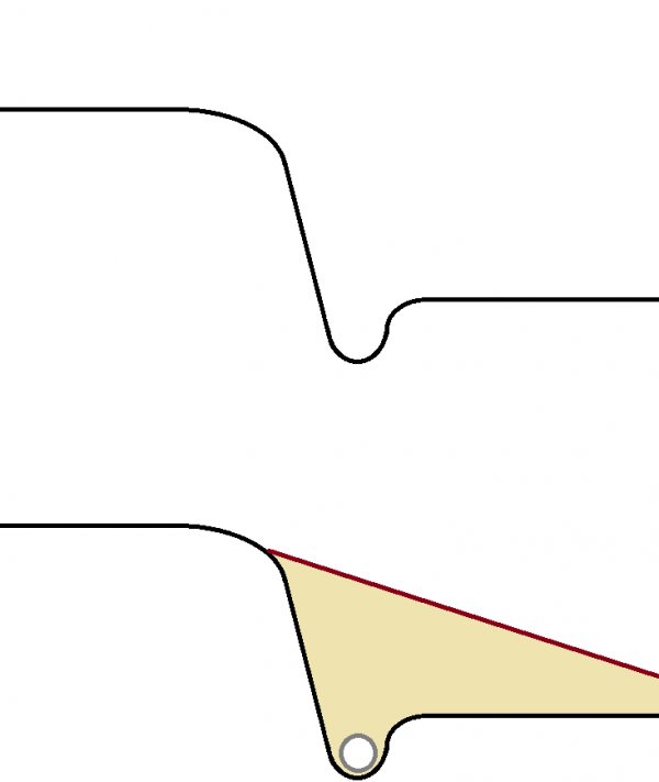

Wij gaan binnenkort een stuk aangrenzende grond kopen, enige probleem is dat dit stuk grond 75cm lager ligt dan de grond die we al hebben, naast dit hoogteverschil zit er tussen de twee stukken grond ook een greppel van zo'n 40cm diep.
Om dit hoogteverschil te overbruggen willen we in de greppel 5 meter pvc buis van 20cm leggen en daar vervolgens aarde op laten storten.

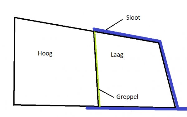

De greppel is uitsluitend voor de afwatering van het betreffende stuk grond, hij loopt tussen twee sloten en kan in principe aan beide kanten afwateren, de greppel heeft dus geen algemene functie.
Omdat ik niet 100% zeker ben of de greppel wel helemaal vlak is, zo niet dan kan er water tegen de dam blijven staan. Baat het niet dan schaadt het niet.
Op dit plattegrondje heb ik de situatie een beetje aangegeven, het linker stuk is onze huidige grond (75cm hoger dan het andere stuk), het rechter komt er dus bij.
Even iets anders, bent u niet verplicht door een of ander waterschap de functie c.q. doorstroom van de greppel/sloot te behouden.(open of duiker)
Of is dit n.v.t.
Als we in of aan de sloot zouden werken wel, aangezien de greppel op eigen grond ligt en geen onderdeel is van het waterstelsel valt het niet onder de verantwoordelijkheid van het waterschap.
Maar goed, ik neem dus aan dat de getekende constructie zal voldoen. Alleen is de diameter van de duiker nog even een vraagpuntje. Ik dacht oorspronkelijk dus aan 200mm, maar een buis van 315 zal ook goed passen. Veel groter zal niet gaan omdat de greppel dan smaller is dan de duiker.
Welke diameter zouden jullie adviseren? Gewoon zo groot mogelijk? En zou een dikwandige PVC buis voldoen, of moet ik ergens zo'n specifieke PP duikerbuis vandaan halen?
Oh, en ik vroeg mij ook nog af of die duiker nog in een zandbed moet liggen, en of de dam verder helemaal van grond/aarde kan worden gemaakt of een basis van zand afgedekt met grond/aarde.
Een buis van 200 mm lijkt me ruim voldoende, gebruikt u een grotere dan zal de doorstroming helemaal minimaal zijn en zal de buis sneller dicht slibben.
Gebruik een buis van gerecycled kunststof, die hebben een dikkere wand.
U heeft de minimale maat al op google gevonden, en dikwandig nemen, u komt er nooit meer bij, (hoopt u).
Als u niet met zware voertuigen er over rijd, voldoet een zandbed met aarde.
Maar hou de afvoer werking wel voldoende in stand.
Ik heb al gezien dat er specifieke duikerbuis is, geribbeld en dubbelwandig PP. De kleinste maat waar deze leverbaar in is is 250mm, dat wordt hem maar denk ik.
Bedoel je met een zandbed alleen onder de buis? Of een groter deel van de dam?
