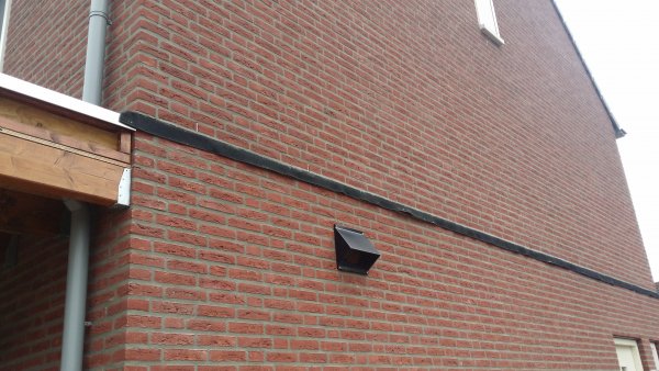

Ik wil op kort termijn een garage gaan bouwen van 12x6 meter. De garage gaat gebouwd worden met een spits dak waarvan de dakvoet van 1 dakvlak gedeeltelijk tegen een opgaande muur aan komt te liggen. Mijn vraag is hoe ik dit waterdicht ga krijgen.
(Situatie aangegeven bij de blauwe pijl)
Is de hoge muur een onderdeel van een gebouw wat van jou is?
Een bakgoot maken aan de onderzijde en in de hoge muur zou een randje lood moeten komen.
Ja de garage word tegen mijn woonhuis aangebouwd. Huis heb ik bij het bouwen al laten voorzien van lood voor een eventuele carport.
Als ik het goed begrijp volstaat een gewone dakgoot onder het lood en onder de onderste dakpannen dan?
In principe net zo maken als bij je goot aan het huis, de pannen eindigen net in de goot en omdat deze naar binnenkomt, komt deze wat hoger te liggen.
