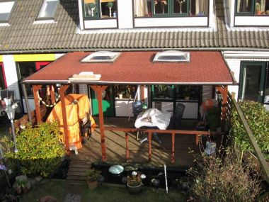

Ik heb afgelopen winter een terras luifel gemaakt van 5.40 X 3.30 en dit met singels afgedekt. In de luifel zitten twee lichtkoepels van 90X90. Het afschot is 15 graden. Ik heb de singels erg ruim gelegd dus veel overslag. Ik heb koud butumelijm gebruikt. Ik blijf op 4 plaatsen lekkege houden die ik ook na het butume kitten van de flapjes niet dicht krijg. De lekkeages zitten vrij hoog bij de lichtkoepels. Nu zijn mensen die zeggen dat komende zomer het probleem zich zelf oplost? Maar wat kan ik nn nog doen.
Wie helpt want ik word er wanhopig van. :cry:

De foto kan vertekenen maar het dak ligt wel erg vlak voor shingles.
Aan de andere kant vermeld je 15 gr. dan zou het moeten kunnen. Vanaf deze helling tot 20 gr wordt wel een onderlaag geadviseerd. Deze vermeld je niet.
Het spreekt voor zich dat de zijde van de hoge kant van de opstand moeilijk dicht is te krijgen.

De hellingshoek van het dak moet bij voorkeur 25° of meer zijn.
Bedraagt de hoek minder dan 15°, dan is het gebruik van shingles af te raden
Is je beugel goot niet lek dat het daar vandaan komt.

Er zit geen onderlaag onder, helaas gaat dat nu niet meer.
De beugelgoot is niet lek maar ik heb onder de goot ook singels gelegt om problemen in de toekomst voor te zijn.
Is mijn probleem nog oplosbaar ?

Ik zou het niet weten. Veel kit, maar over het gehele dakvlak kan water naar binnen komen. Waar het water via de shingles naar binnen komt wil nog niet zeggen dat het daar pal boven ook inkomt. Dat het bij de lichtkoepel lekt is eigenlijk logisch daar zitten de gaten in dakbeschot.
Mocht je toch gaan kitten zet geen kit op het hout van het dakbeschot. Dan krijg je heel veel spijt als je toch een keer besluit de boel te slopen en het nog een keer probeerd. :wink:

Het probleem zal waarschijnlijk aan de bovenkant van de lichtkoepels ontstaan daar zal wel water blijven staan
Henk253
Als je boven de koepels langs een stuk dakbedekking brand en afstrooien met rode leislag

Ik ga de singels bij de lichtkoepels om te beginnen los halen en opnieuw verlijmen met veel lijm en veel kid. Anders rest mij alleen het doem senario en dan moet alles eraf.

maar helaas gaat het doem senario in werking. Ik blijf lekkage houden op verschillende plaatsen terwijl ik al meer dan 100 euro aan kid er tussen heb gesmeerd. ik ga alles er af halen en een nieuw adies op deze site zetten voor hulp in de nieuwe situatie voor dat ik ga beginnen. Deze week wordt het mooi weer en ben ik vrij dus ga ik proberen het deze week voor eens en altijd op te lossen.
