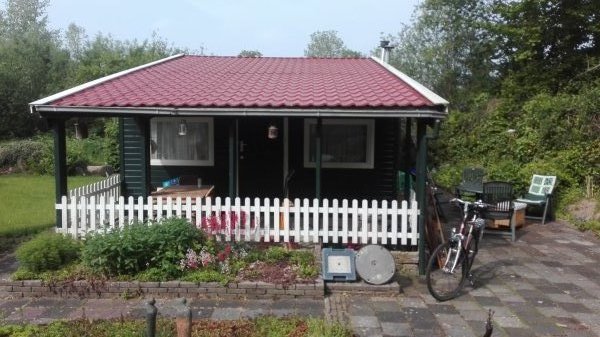

Na aanschaf van een leuk zomerhuisje blijkt het dak een enorm kabaal te maken. De constructie is als volgt:

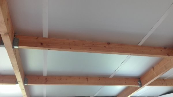

4 verticale dakspanten van de nok naar beneden, er zit 2,20 meter tussen de spanten. Om de meter zit er een horizontale steunbalk tussen de spanten in bevestigd.

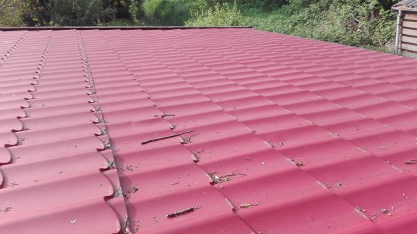

Bovenop deze constructie zit 3 cm isolatie, volgens mij tempex of PIR of iets dergelijks. Daarboven op vallen meteen de metalen dakpanplaten. Die zijn vastgezet met schroeven, die dus eerst door 3cm isolatie gaan en dan in de houten constructie komen. Het dak geeft dus een enorme herrie, of het zich steeds aan het zetten is, het "knalt" er flink op los. Ik heb het idee bij met name temperatuurverschillen.
Ligt het aan de metalen platen of aan de constructie? Had er geen OBS of underlayment op de spanten gemoeten eerst?
Ik heb de schroefgaten in de dakpanplaten al wat groter geboord, zodat je een soort slobgaten krijgt en de platen iets meer bewegingsruimte krijgen. Dit heeft niets geholpen.
De meest radicale oplossing is natuurlijk de metalen dakpanplaten verwijderen en afvoeren, OSB erop en dan afwerken met bijv. bitumen shingles. Maar vraag me af of het toch eenvoudiger/ goedkoper kan. En of dit geen verkeerde constructie is.

de laatste oplossing is de juiste als je van het lawaai af wilt zijn
de platen die zijn gebruikt zijn unilin of unidek platen.
tijdens het opwarmen van de construktie in tijdens de dag zet het dak deel uit.
de dakpanplaten zorgen dat de onderliggende constructie verwarmt en uitzet.
In de nacht of avond komt de constructie weerzin zijn origineel stand.
Dat geeft dat knallend geluid.
nadeel van dakbeschot in combinatie met isolatie en dakleer en of shingles is dat het dak een kortere levensduur heeft, en dat het waarschijnlijk warmer word binnen
Mijn garage dak doet exact het zelfde en daar zitten pannen op.
de dakplaten geven dat lawaai doordat ze weer krimpen.
Ik ben nadat ik dat constateerde begonnen met het aanbrengen van cellenband tussen de platen en de gordingen.
en dat helpt enorm omdat de wrijving tussen beide de oorzaak is van het knallen.

Bij mij zitten er nog pirplaten tussen de metalen dakplaten en de houten constructie. Dat is wel een verschil met jouw garage neem ik aan? De pirplaten zijn afgewerkt met een alufolieachtig materiaal dus ja dat is hetgene dat dan gaat werken/knallen met de metalen platen? De dakplaten raken de houten constructie iig dus rechtsstreeks aan.
Het moet dan de wrijving tussen de dakplaten en de pirplaten zijn en ik zou iets van vilt of cellenband hiertussen kunnen plaatsen. Dan zouden ze er makkelijker overheen moeten glijden neem ik aan.
