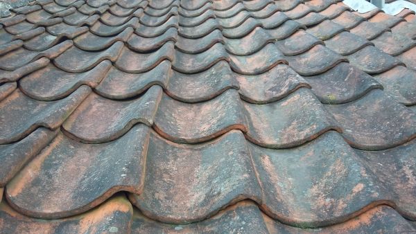

Ik wil mijn dakpannen,die nu gedeeltelijk zwart zijn uitgeslagen, schoonmaken.
Heeft iemand hier ervaring mee, het zijn oud Hollandse pannen?
Het dakbeschot wordt vernieuwd en de dakpannen moeten er toch af dus ik kan ze in de tuin schoonmaken.
Alvast bedankt :)
Een paar oude planken tegen elkaar schroeven in een haakse hoek, iets schuin zetten en daar de pannen op om ze met een hogedrukreiniger af te kunnen spuiten.
Maak twee van die dingen, dan kan iemand spuiten en een ander kan de pannen neer zetten en weer weghalen als ze schoon zijn.
Houd de lans niet te dichtbij, anders komen er snel strepen op de pannen, geen gezicht als ze op het dak liggen, blijft jaren lang zichtbaar.
Het zwarte is er meestal niet goed af te krijgen.
Je spuit ook het beschermlaagje van de pannen, dus je kan ze beter daarna impregneren. Meestal worden oude pannen vernieuwd.

We willen de dakpannen hergebruiken ivm budget. Dus nieuwe is nog even niet van toepassing. Was al bang dat de dakpannen zouden beschadigen met de hd reiniger. Ik zal eens even Googelen op inpregneermiddel voor dakpannen.

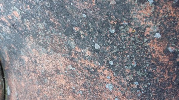

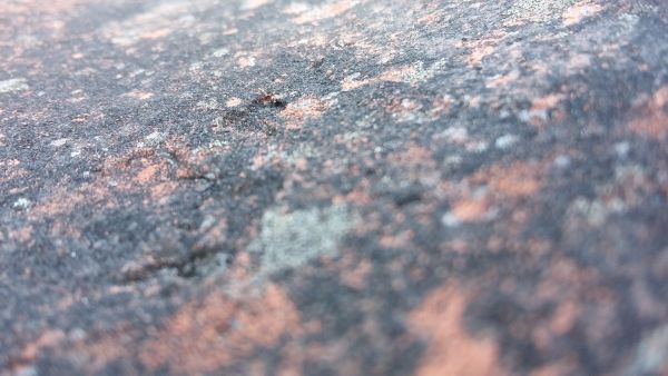

Plaats eens een foto van de vervuiling. Het liefst ook van dichtbij.
Wimie
Hoi IJkenhout, hierbij de foto's.
Poster
Hallo
Pak één pan, en spuit die schoon, dan kunt u het resultaat bekijken en keuren of dit aan u eisen voldoet.
Grt.
Dit krijgt u niet schoon, ik zou het gewoon zo laten anders wordt het alleen maar vlekkeriger.
De pannen zijn best zacht. Ik denk dat deze vervuiling alleen verwijderd kan worden met een harde straal. Dan spuit je een laagje van de pan af of zelfs kapot. Maar proberen kan geen kwaad :wink:

@IJkenhout, kan je uitleggern hoe je ziet dat de pannen zacht zijn? Dan kan ik daar in het vervolg ook op letten :)
Boertje125
Dat kan je aan het oppervlakte zien.
harde pannen zijn glad en niet zanderig zoals deze
