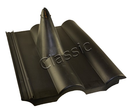

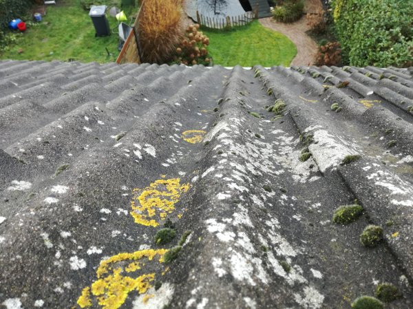

H Hobby 3 dec 2017 #1 Ik wil een klein mastje door het dak heen voeren maar wil liever niet op het dak.Ik kan bij de dakpannen komen via het kleine zolderraam is dit moeilijk te doen en past zo'n Frankfurterpan met mast doorvoering altijd. Groet

Walker Specialist Deuren en Kozijnen Moderator 4 dec 2017 #4 Dat gaat niet passen. Je hebt zo te zien OHV-pan op je dak liggen. Kies voor een model met lood(vervanger), welke je in model kunt kloppen.
R Rola Algemeen Bouwkundig Specialist 4 dec 2017 #5 Volgens mij zijn dit sneldekkers, en de mastvoet pan een neroma, dat past idd niet.
